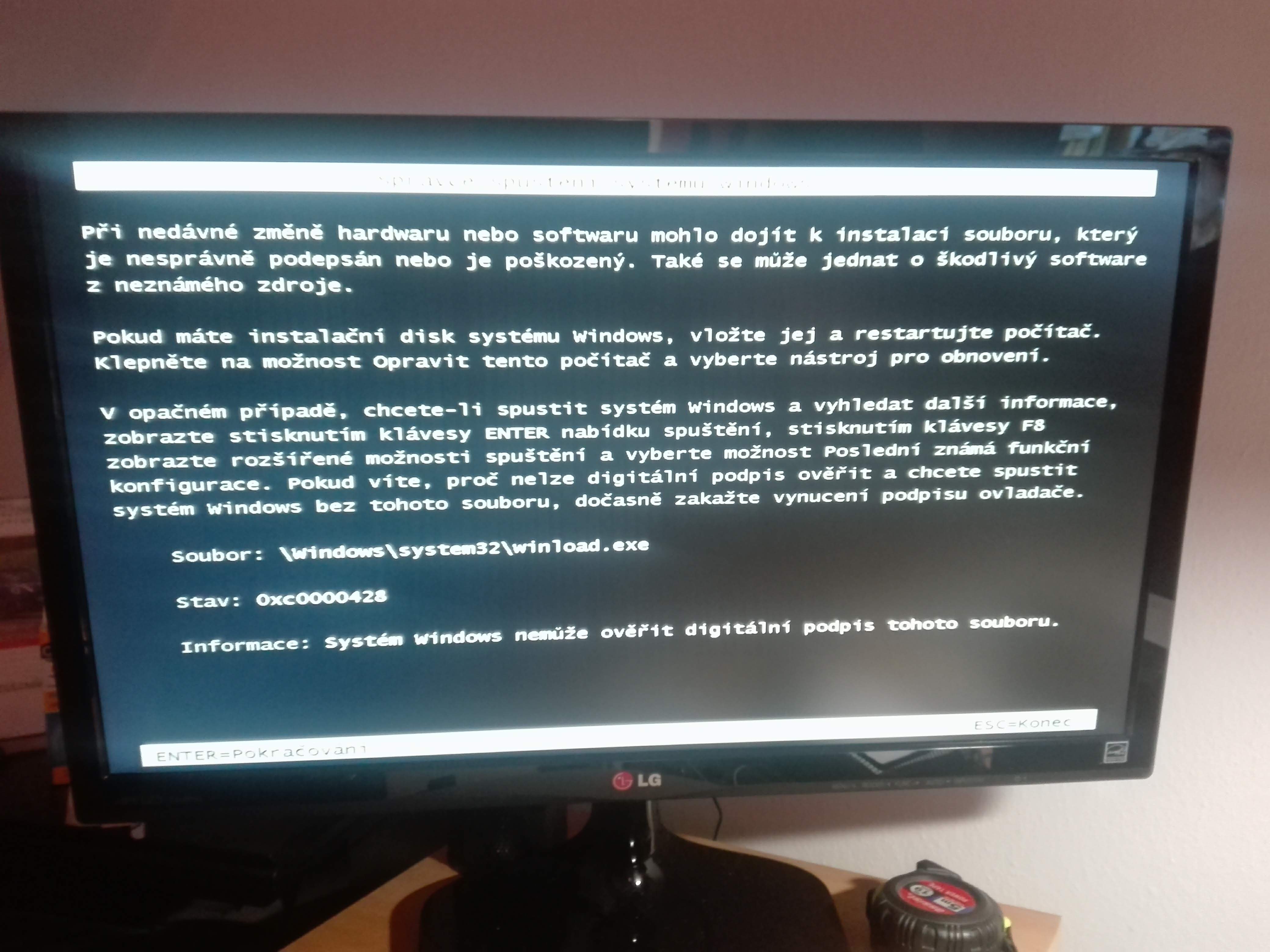

Vše bylo v pohodě, proběhlo x restartů, nyní mi ale při nabíhání PC občas (cca 1x za pět spuštění) naběhne tohle okno:

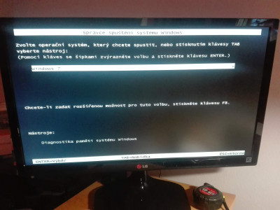

po odklepnutí entru tohle:
Potom stačí dát esc, PC se restartuje a naběhne v pohodě WIN 10 až na plochu...
Zkusil jsem spuštění opravit přes instalační flešku desítek, a co mě dost překvapilo, všechny volby, u kterých je návrat k systému, je napsáno návrat k Windows 7...
PC má dva 1TB disky, jeden je rozdělen na dva oddíly (na jednom je systém), druhý je nerozdělený.
Za radu předem díky!

Tohle vypada na bootmgr ze sedmicek, coz desitky moc nemusi.

To asi těžko, když tam máš zavaděč pro sedmičky.
Ledy bys tam měl dva disky, ten s w10 byl špatný, tak to zkouší ze sedimčkového.
Re: Spouštění Win 10 versus Win 7
tak snad vim, co dělam , postup byl přesně podle mého prvního příspěvku. Oddíl se systémem jsem zformátoval a nainstaloval čisté desítky, nechápu, kde se tam ten zavaděč vzal...v PC jsou dva 1TB disky, jeden je rozdělen na 2 oddíly, na jednom oddílu je systém. Systém nikdy nebyl instalovanej na jinej disk nebo oddíl.

To je právě to, že si jen myslíš, co děláš.
Měl jsi ztapátrat na fóru a zde by ses dověděl, že pokud instaluješ w10, tak máš všechny ostatní disky odpojit a připojit je až po nainstalování systému.
A to jsi neudělal... Hlavně že víš, co děláš. Jen jsi to opětovnou instalací sedmiček doprasil, že teď máš sedmičkový zavaděč na jiném disku, než systém.
Takže znovu a lépe.
Takže znovu a lépe.
OK, to je hodně cenná informace. A teď se zeptam úplně blbě, když ten druhej disk, kde není systém odpojim, nainstaluju win, zapojim, ten zavaděč Win 7 tam nebude? Nebo musim zformátovat i ten druhej disk? A co ten druhej oddíl na systémovém disku, taky formát? Jde mi o to, jak se zbavit toho zavaděče Win 7.

Ten zavaděč už tam zůstane.
Druhý oddíl formátovat nemusíš.
Mělo by stačit:
- odpojit nesystémový disk
- nainstalovat systém na systémový disk (oddíl)
- připojit nesystémový disk - bylo by dobřa, aby sata port systémového disku měl nižší číslo než nesystémového (tedy např. sys na sata1, nesys na sata2)
- v BIOSu nastavit bootování na systémový disk.
Mělo by stačit:
