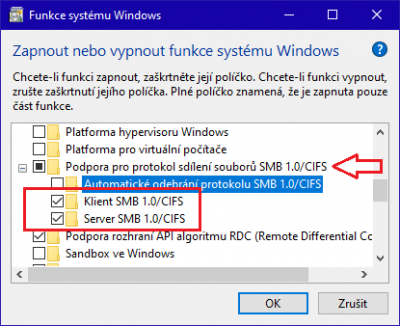

Zkusil jsem pohledat a existuje možnost, že se takto chovají počítače zařazené do výchozí skupiny workgroup. Můžeš zkusit zařadit stroje ve své síti do jiné skupiny? Myšleno jiný název, ale všechny ve stejné skupině.
Další možnost je povolení SMB1 protokolu. Snížíš tím ale bezpečnost sítě.

Jinak jak pise ITCrowd - MasterBrowser bezi spolehlive jen na prvni verzi SMB protokolu, u vyssich je nahrazovan microsoftim SSDP.
