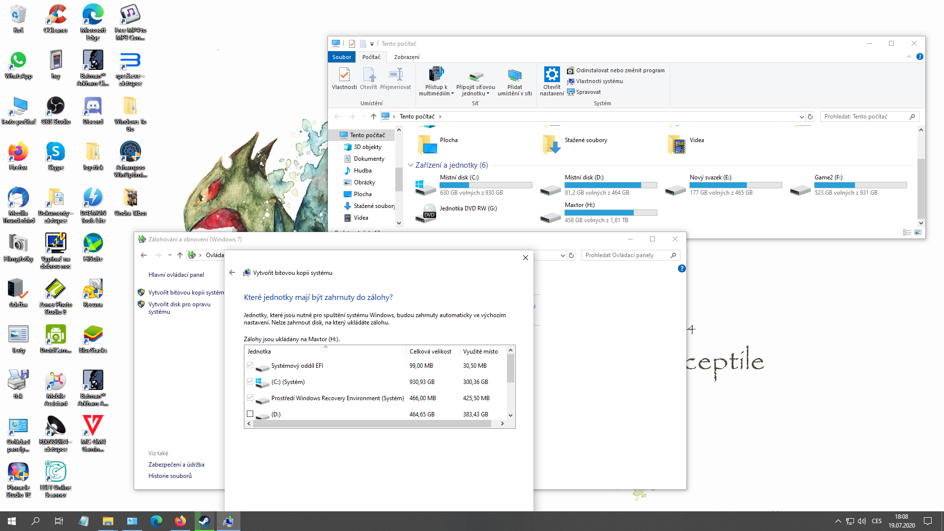

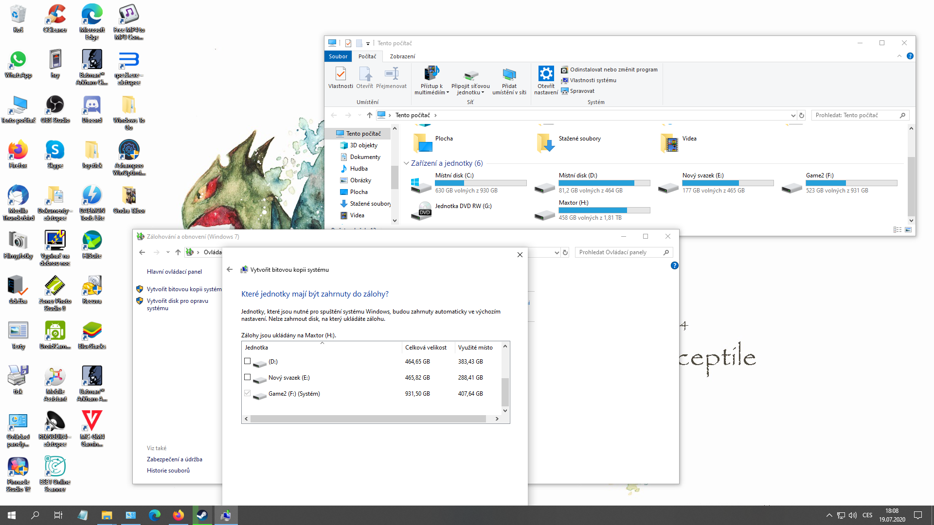

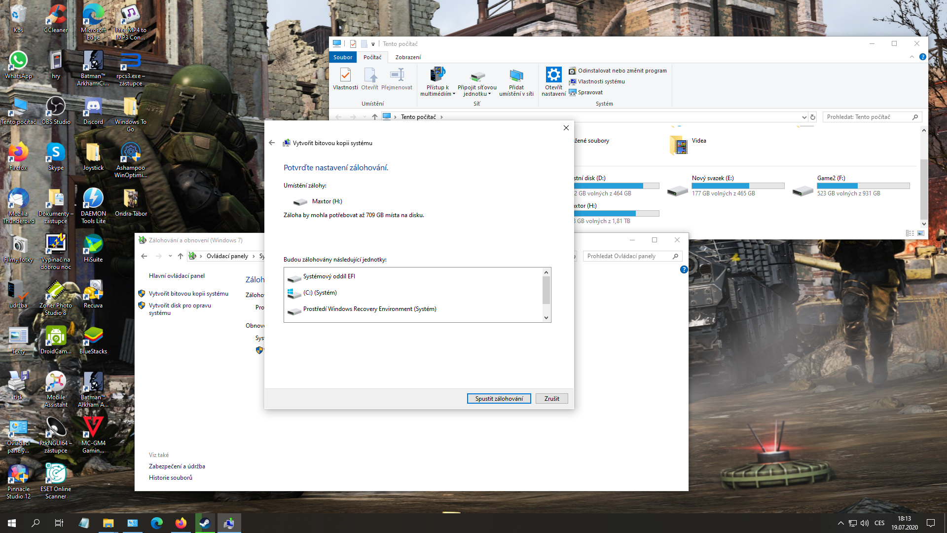

Nedávno jsem dával třetí HDD do PC. No dnes jsem chtěl vytvořit novou bitovou kopii systému/přímo z Ovládacích panelů/. Ovšem když se o to pokusím, tak mi systém zaškrtne ke kopírování i nový disk/F:/, kde žádný systém nemám. Viz. obrázky kdy sytémový disk mám C:. Proč mi tam naskakuje i to F:, kde mám čistě jen nějaké hry.
Kdybych měl dost odkládacího prostoru, tak to , snad , ani neřeším. Ovšem je to 700Giga
Něco jsem udělal špatně, když jsem disk F: přidával nebo...
Co s tím?

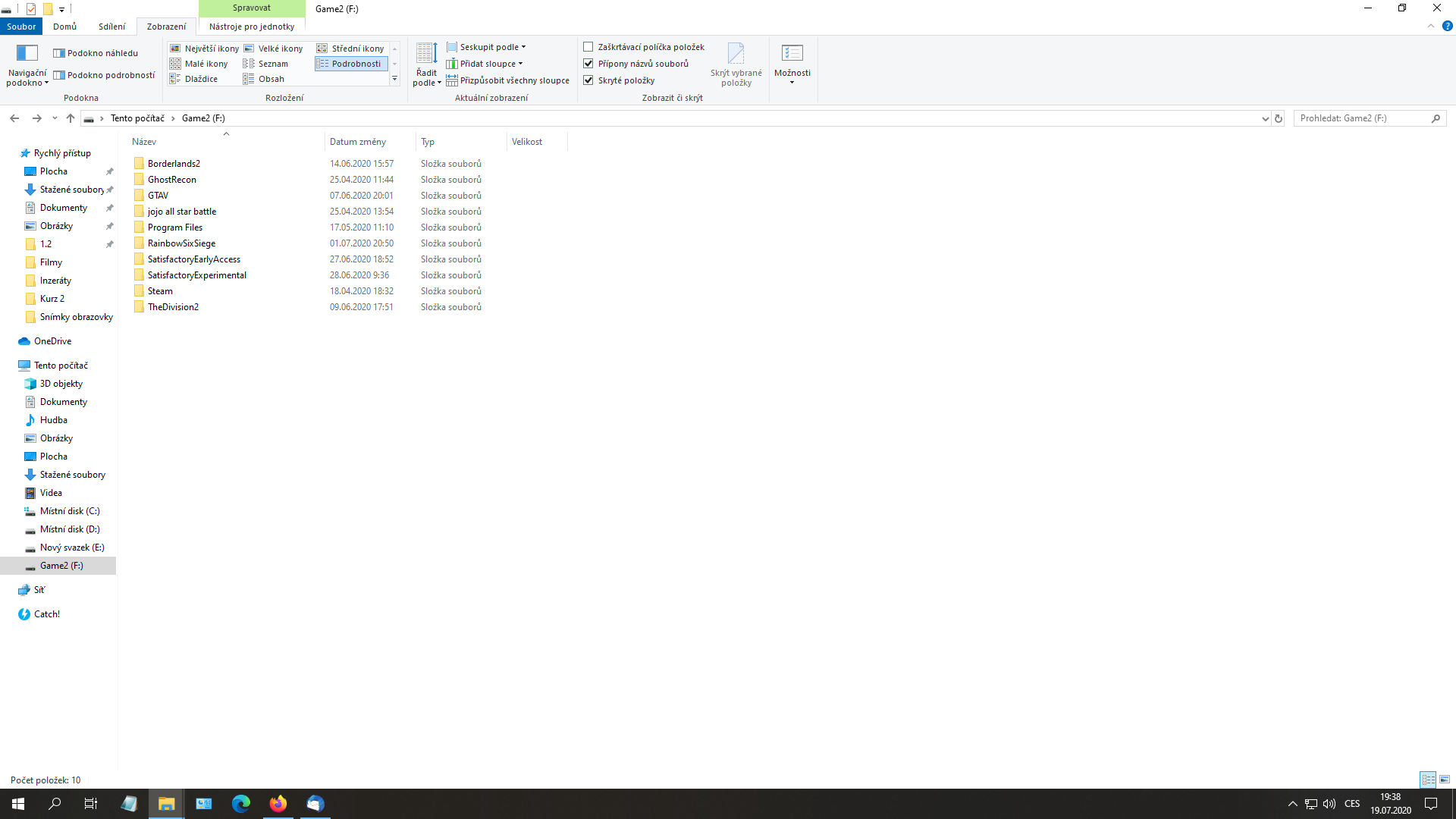

Ten Program Files ? Mám tam jen jeden launcher na RockStars...

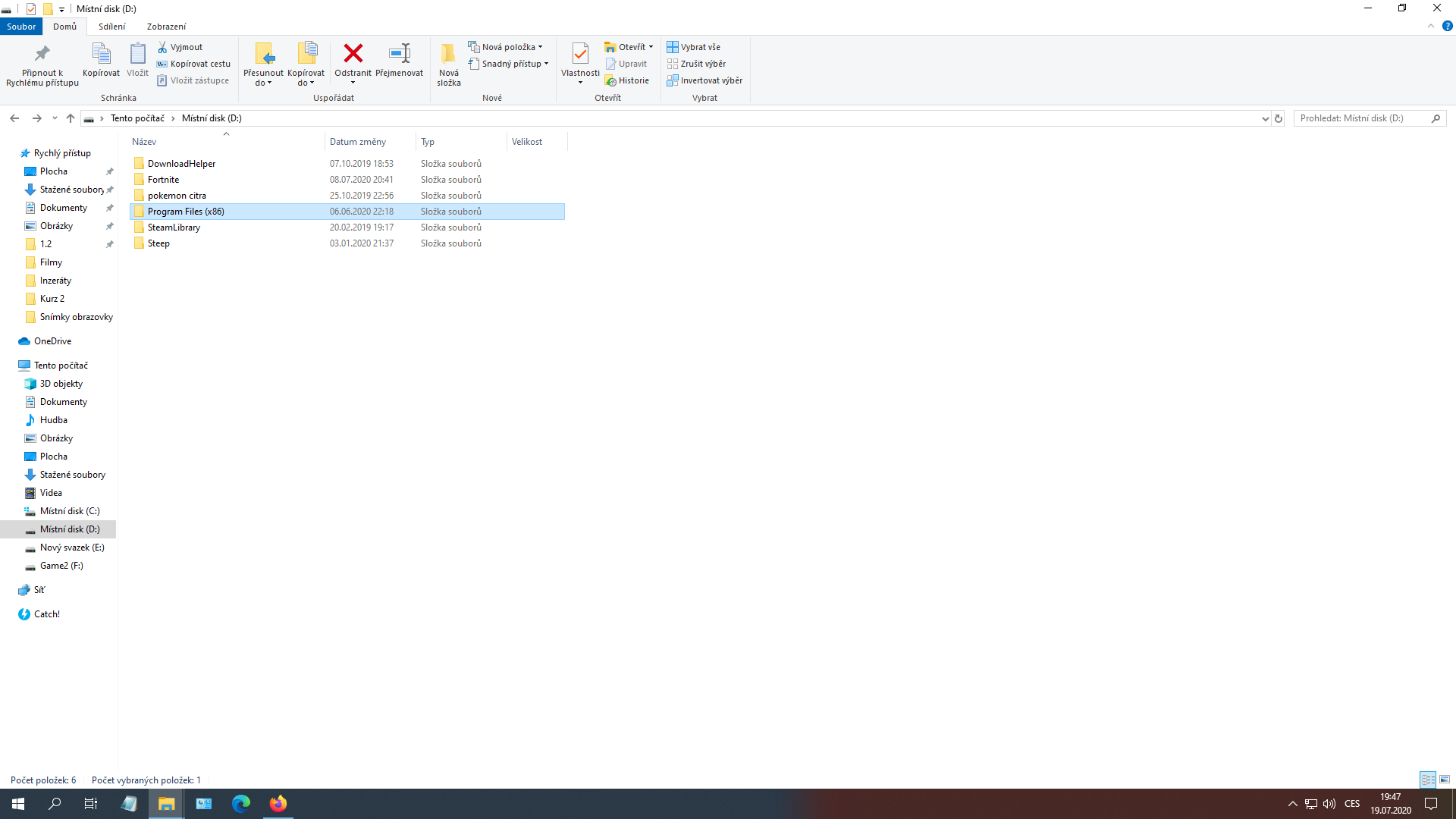

Ale to mám i na D: a ten mi tam nenaskakuje. E: taky ne, ale tam mám opravdu jen složky.

Jen tak na zkoušku jsem program spustil taky a vybralo to i mé D:, kde je něco málo nainstalováno, ale nic důležitého pro systém. Asi zkus jedině odpojit disk(stačilo by asi odebrat písmeno v správci disků) a spustit ono vytvoření bitové kopie. Ještě doufat, že to nebude třeba řvát, že chybí disk, kde jsou důležitý data

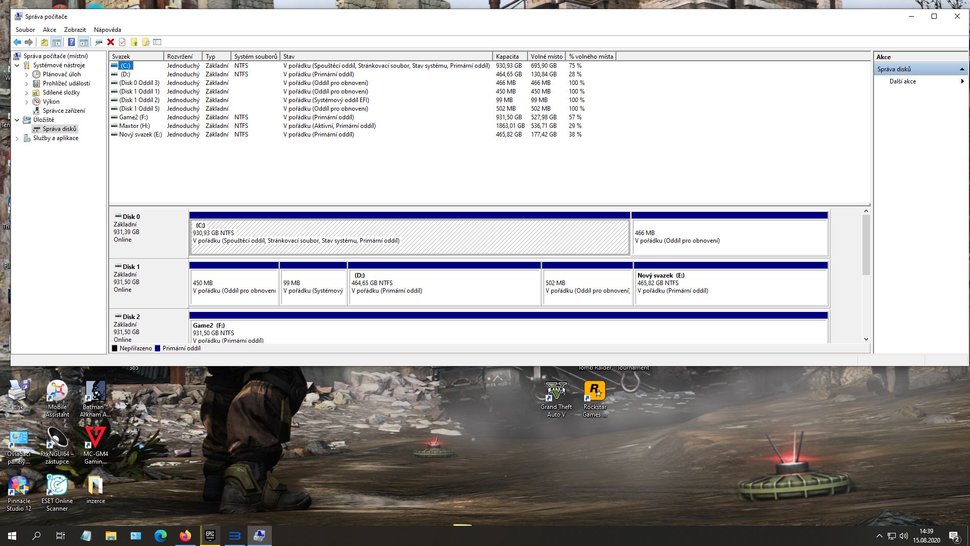

Upravil jsem písmeno disku není to G:, ale F:. Odpovídající to pochopili, ale raděj jsem změnil. S tím odebráním disku jsem to zatím nezkoušel. Ještě foto správce disků. Žádný systémový oddíl tam na F: disku nevidím.

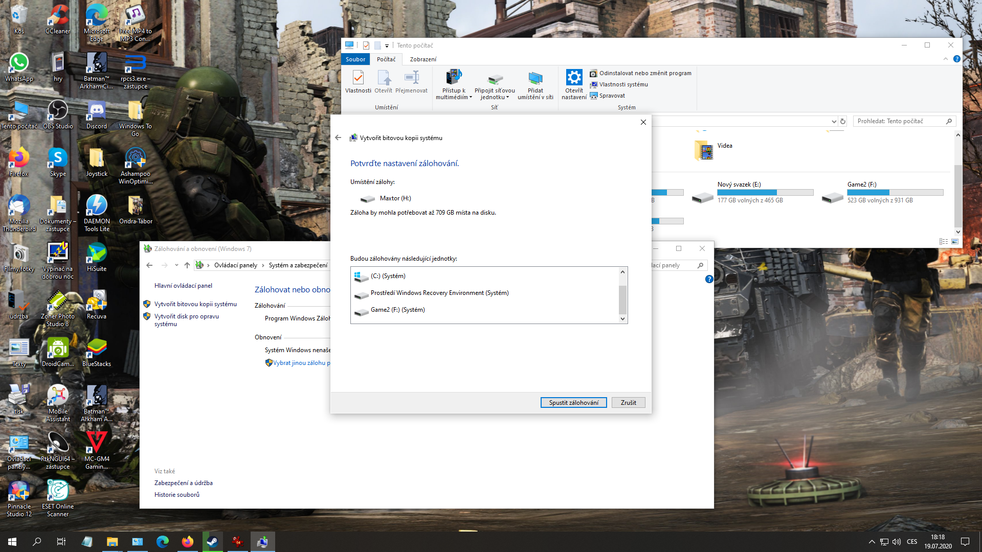

RIKI22 Ten Disk 1 -sám nevím kde se to vzalo.Asi při nějaké obnově dříve, už dávno a nechávám to, zatím, tak.Ten mám rozdělený na D: a E:.Někdy to opravím. Ten mi ale problém nedělá. Když chci dělat tu bitovou kopii, tak se mi tam natvrdo zahrnuje Disk F: /Viz.druhý obrázek/Tedy to chce dělat zálohu C: /což potřebuji a navíc i F: /což nechci/.

Vždyť jsem ti to napsal, že to je protože tam máš něco nainstalováno(např. ten rockstar launcher). bitová kopie dělá zálohu celeho disku(jakožto systému a přidružených disků, kde je něco nainstalováno) a když máš něco nainstalováno na jiný disk, tak se to chce zahrnout taky(pro kompletní zálohu systému, tak jak je).
