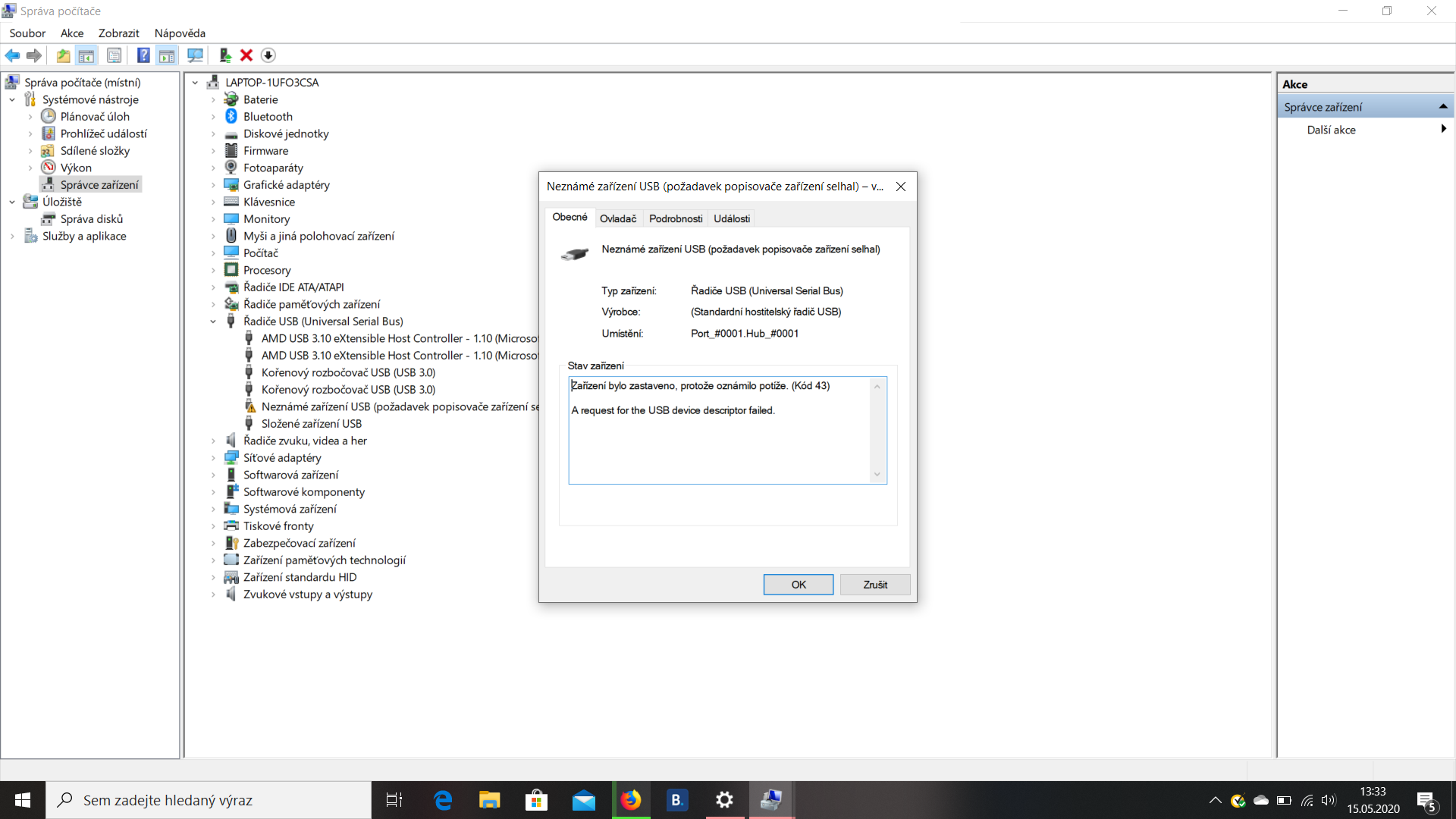

rintintyna píše:...Žlutý vykřičník tam je ...
U které položky? Rozklikni ve správci zařízení skupinu, u které je žlutý vykřičník a přilož do příspěvku fotku, nebo screenshot.

Příspěvekod rintintyna » 15 kvě 2020 13:36
Tváří se, že to vůbec nepřečte :?
