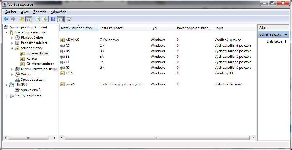

Každý wokna mají výchozí administrátorské sdílení všech disků, složky windows a v případě síťové tiskárny i složku s ovladači tiskárny. A vypadá to takto:
Nemusí se nic nikde nastavovat, stačí si namapovat síťový disk dle návodu co jsem dal. A protože je to výchozí administrátorské sdílení, tak jsou práva full.

Takže ve výchozím nastavení se mohu (byť s nutností přihlášení) dostat na všechny disky PC v síti? To je trochu děsivé...
Zkusil bych, ale nechce se mi posílat admin heslo po síti (bude se přenášet v nešifrované podobě, ne?). Asi jsem trochu paranoidní...

Ano, ale musis znat admin ucet na kazde konkretni PC nebo byt administrator kdyz jsou v domene.
Admin share lze ale zakazat, coz 99,999% lidi netusi ze existuje, natoz aby to udelalo.

Pouze členové skupiny Administrators.
A do té doby, dokud jsi toto nevěděl, jsi žil v klidu. Navíc ani nebudeš vědět, jak to vypnout.
