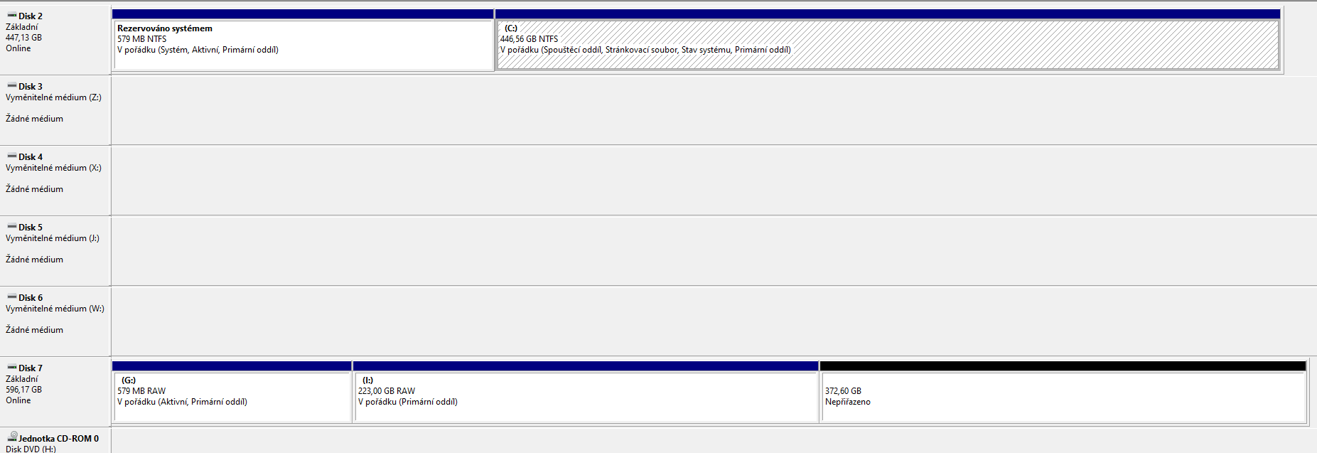

Ad-ITCrowd-máš v pravdu,jenže ten problém je dlouhodobý a závada se projeví třeba až po 14 dnech,člověka to uklidní ,myslí se ,že na to přišel a pak přijde facka z jiné strany a to je pak těžké vzpomenout si ,co přesně jsem dělal ,ale plně chápu,že je těžké radit,když nevíš,čeho se vlastně máš chytit.Naposledy jsem si hrál s Pinnacle studiem a kopíroval jsem z externího HDD hudbu do Studia.Když jsem disk druhý den potřeboval,tak jsem zjistil,že je nečitelný(viz příloha)-no a tak je to pořád dokola a pak píšu nesmysly-tímto se všem omlouvám.Takže né Bios,ale správce disků je správně.

Ten disk 7 - formát dat raw, to rozhodně není v pořádku.
Log CDI tohoto disku by se docela hodil.
A jestliže je to ten externí, proč je tak blbě rozdělený? Navíc s nevyužitým (prázdným) místem?

ITCrowd- ten disk jsem nerozdělil já a vůbec nevím,jak k tomu došlo,prostě jeden den to bylo v pořádku(nedělené) a druhý den to bylo tak jak vidíš. Proč,je mi záhadou.Ten Log CDI ,kde to najdu ?

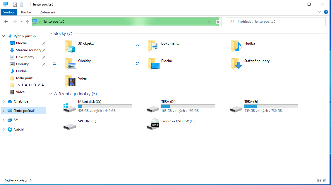

A perlička nakonec- Včera jsem vyměnil systémový SSD disk za nový,provedl novou instalaci Win10 a nakonec jsem zapojil oba plotnové HDD,zdůrazňuji,že jeden z nich (tera) je dělený (příloha) .Šlapalo to jak hodinky.
Když jsem chtěl otevřít disk (spodní F:) tak se to zase radikálně zpomalilo a bylo po legraci.PC nešel ani vypnout a po 8.minutách čekání jsem jej vypnul natvrdo.Opět jsem vypnul disk (spodní F:) PC najel rychle a jede svižně jako předtím.Samozřejmě se nabízí odpověď ,že závadu způsobuje disk F: ,ale tomu já již moc nevěřím,protože jsem to už zažil.I při odpojeném disku F:
