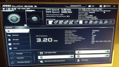

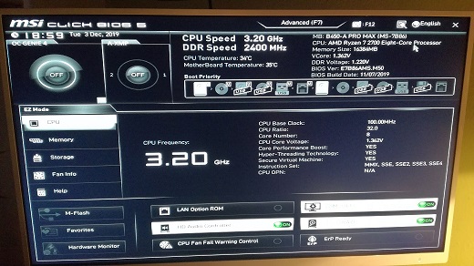

Pokusim se o to, muzu poprosit o radu jak to udelat ?
Bios ver. E7B86AMS.M20
BIOS Build date, 08/29/2019

co ukazuje v BIOSu za teploty? clear CMOS si už zkoušel?

Gpu temp. 34°
MB temp. 32°

Ram máš zapojené v A2-B2? Daj sem screen z úvodnej , info stránky v biose.
