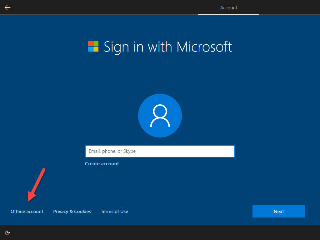

Nechci účet mrkvosoft - lze obejít při instalaci systému tak, že instalátoru potvrdíte, že počítač bude v doméně. Tím se zbavíte nutnosti vytvářet účet u merkvosoftu. Systém už nekontroluje, zda v doméně skutečně je, či nikoli.

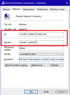

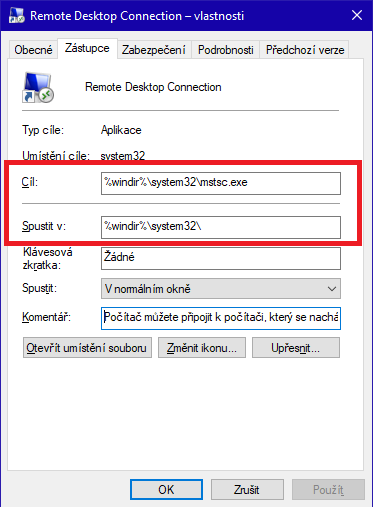

Připojení ke vzdálené ploše - desítky po kliknutí na ikonu RDP spustí Store s možností zakoupit zdarma. Nevím proč. Tohle lze obejít vytvořením zástupce:
RDP

Jinak Microsoft účet nepotřebujete. Při každé instalaci lze zvolit místní účet bez Microsoft účtu, nebo alespoň u čisté verze to tak je.

Pro vytvoření off-line účtu při instalaci Windows 10 (build 1903) je již nutné mít od počátku instalace odpojený Internet, jinak nabízí bez možnosti volby jen online MS účet :yawn:
Jiný způsob jsem zatím neobjevil :bigups:

U 1903 jde zvolit ze nemas pripojeni k netu a na te obrazovce co jsou vypsane vyhody online uctu
zvolit vytvorit omezeny pristup.
U 1809 je nutne nechat pruvodce aby skoncil chybou (!), jinak moznost pouzit lokalni ucet neni pristupna.

Před týdnem jsem instaloval 1903 Home a normálně tam byla možnost účet offline i když byl notebook připojen na WiFi.

Nevím jak se mi to povedlo, ale tato volba tam prostě nebyla. Instaluju Win celkem pravidelně, v podstatě jen Pro edice, ale toto bylo u Home. Takže mě to překvapilo.
