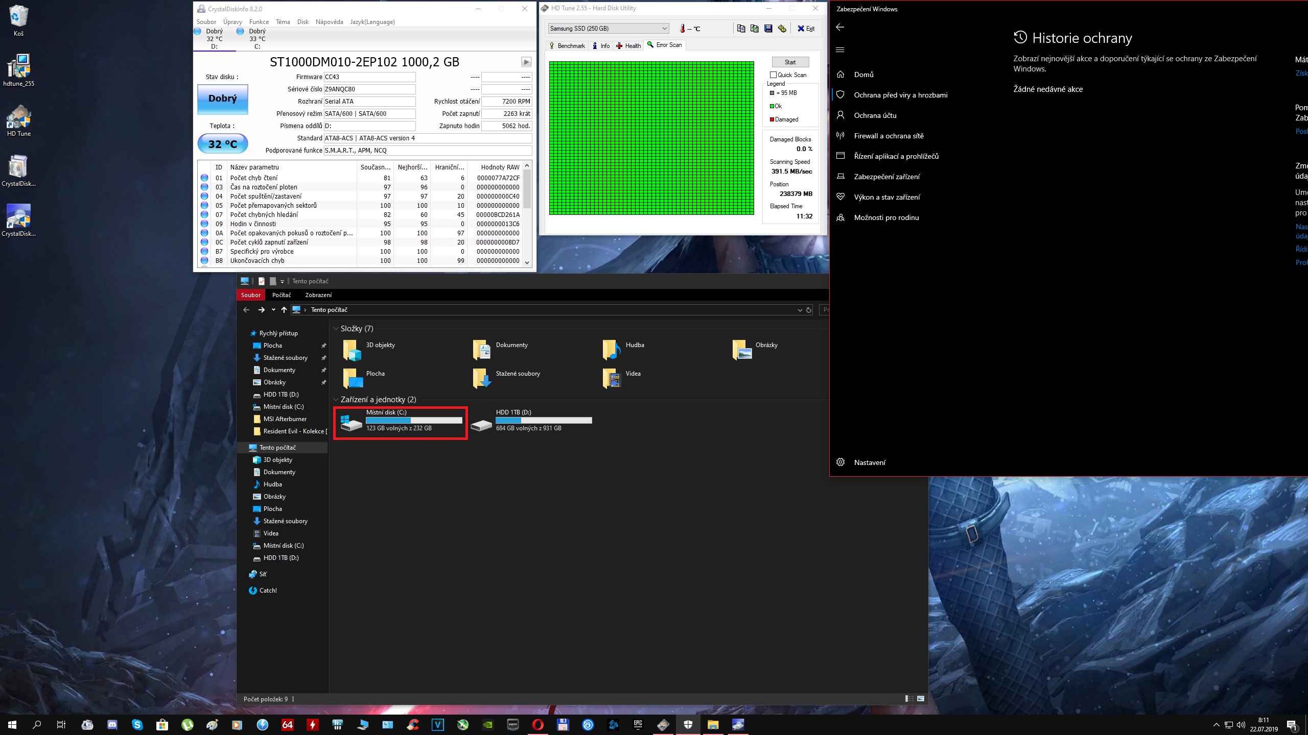

Týden zpět jsem měl kapacitu volného místa na primárním disku zhruba asi 60GB,tak jsem to pročistil Ccleanerem,kde mi to uvolnilo asi 80GB,jenže každý den mám jinou velikost volného míst,nebo mi to aspoň tak příjde.
Včera,než jsem šel spát jsem měl asi 160GB a dneska 120GB. Příjde mi,jak kdyby se to každý den furt měnilo.
Ani bych neřekl,že mám míň a míň,ale prostě nějak náhodně. Zítra třeba můžu mít zase 160GB volného.
Operační systém mám ve verzi Windows 10 1903.
Nesetkal se někdo s tímto problémem?
Každodenní změna místa na disku
