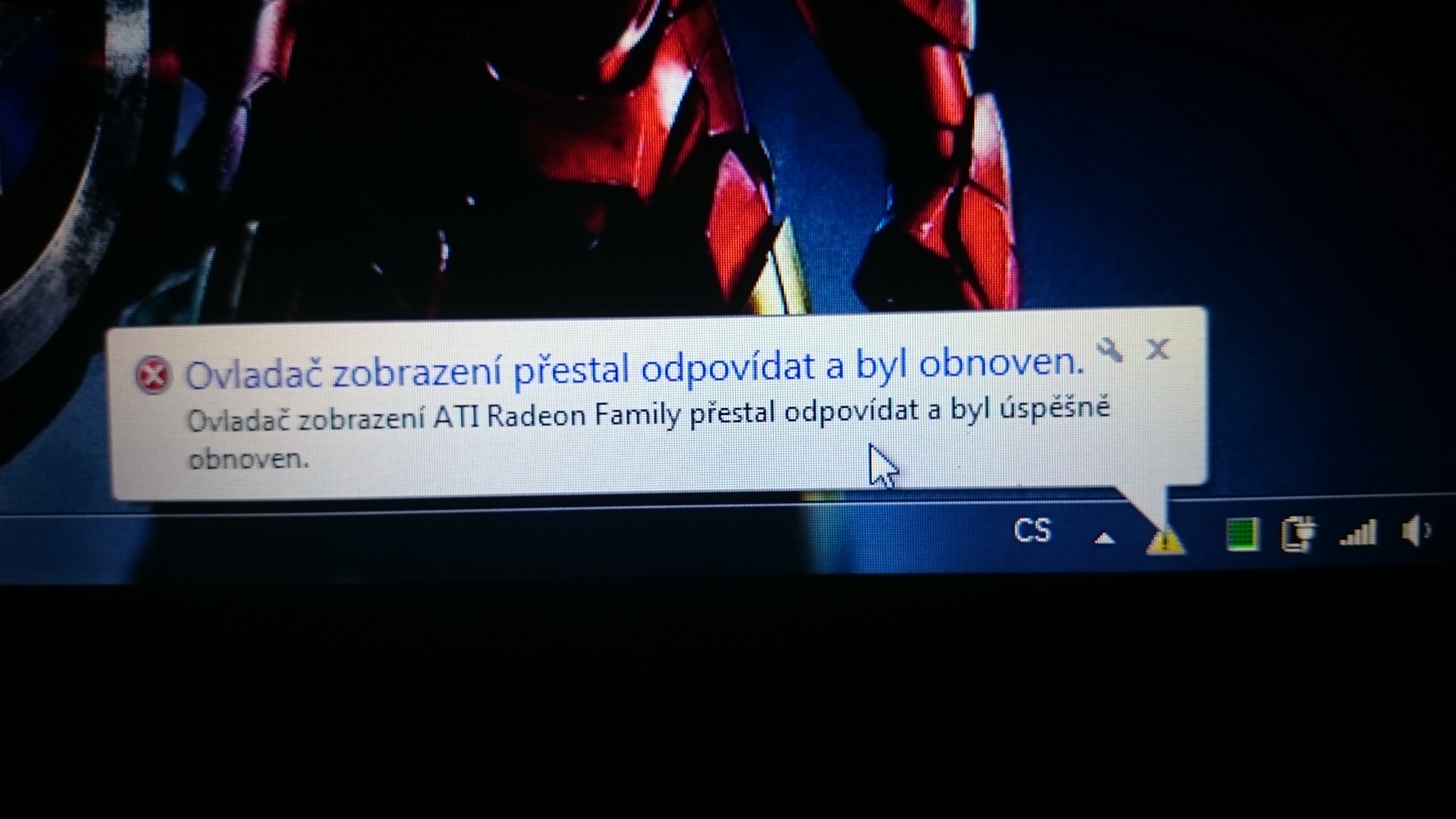

potřebuji poradit. Mám problém s PC a s hraním her. Notebook v pořádku funguje celý dny v provozu, ale když si zapnu mojí oblíbenou hru World of Tanks, tak cca. po 20 min. (2 bitvy) hra úplně spadne. Černá obrazovka a notebook občas jde shodit do Windows, kde se objeví upozornění (viz. obrázek). Někdy shodit do Windows vůbec nejde a pomůže jen tvrdý vypnutí. Počítač vydává takový divný zvuk při seknutí ("chrčení").. Jinak hra jede cca. 30-45 fps. Což si myslím že je dostačující.
Nevíte někdo co s tím dělat? :( Myslíte že to může být grafika?

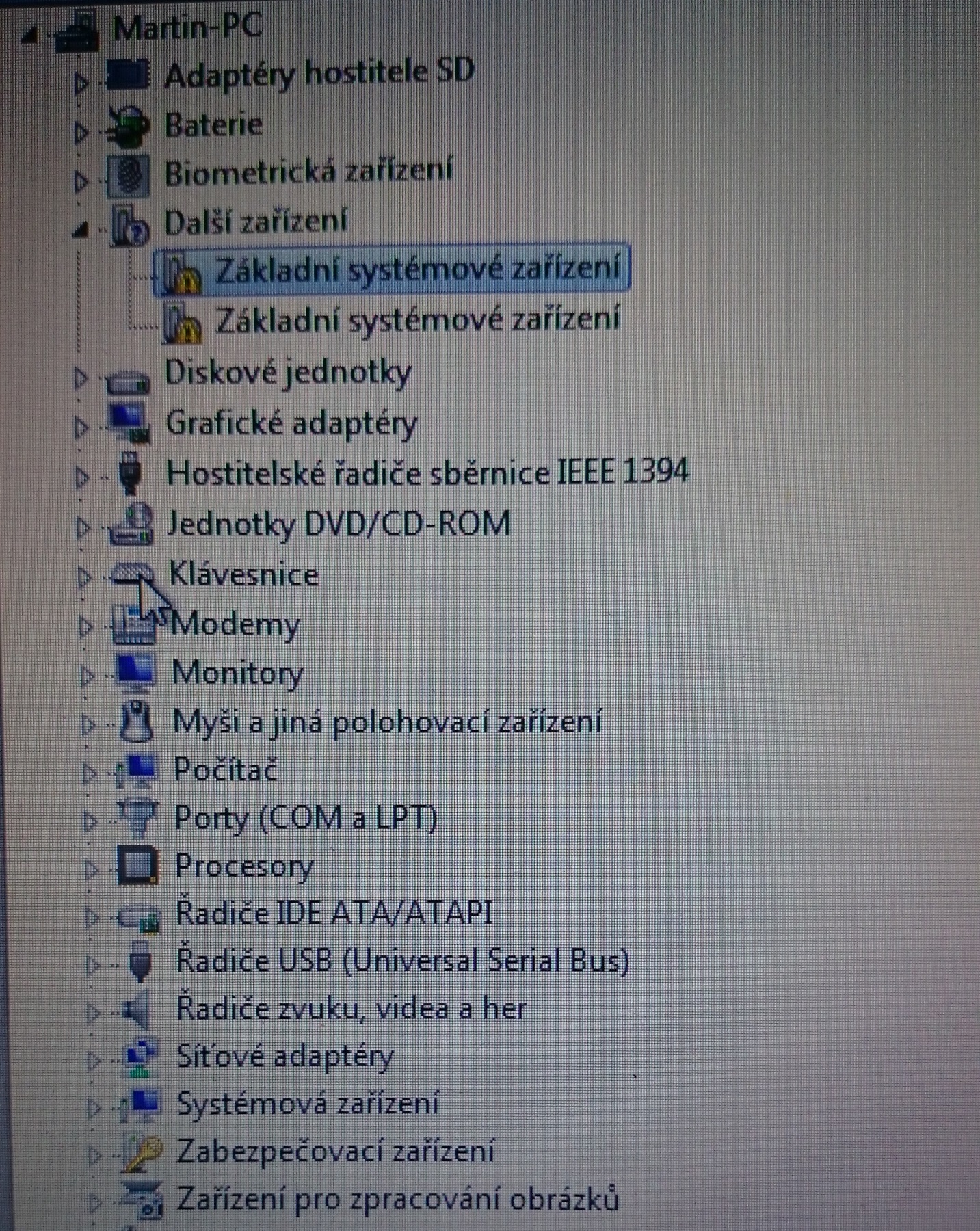

Ještě mě napadlo zkusit přeinstalovat ovladače na grafiku (přímo od HP).. A právě ve správci jsem zjistil že tam nemám nainstalovaný nějaké drivery.. (viz. obrázek)..
Nemůže tam být taky chyba?

A Grafické adaptéry jsi rozkliknul? Chyba bude v přehřívání při hraní nebo je GK vadná.

Jo tam je právně nainstalovaný driver.. Zkusím dnes změřit teplotu při hraní. Dá se nějak teplota snížit?
