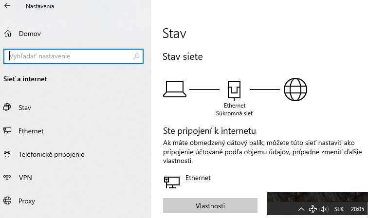

mezitím winy žádaly o aktualizaci, proběhl restart a asi po dvou minutách se zeměkoule změnila na "monitor"
Teď když udělám restart tak to opět trvá nějakou dobu než se připojí, ale aspoň tak..
Něco je tam pořád špatně a reinstal si nemůžu dovolit protože s jedním placeným sw dělá autor drahoty.

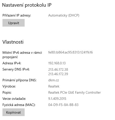

Můžeš zkusit nastavit na síťovce pevnou IP adresu? Měla by být mimo rozsah DHCP routeru. Dál bude nastavení stejné jako je ve výpisu. Tedy:
maska 255.255.255.0
DNS1: 213.46.172.38
DNS2: 213.46.172.39
Brána: 192.168.0.1
A otestovat, zda dojde k výpadku.
Co máš za router? Přesný typ a výrobce.
Jakou máš rychlost připojení dle smlouvy?
maska 255.255.255.0
DNS1: 213.46.172.38
DNS2: 213.46.172.39
Brána: 192.168.0.1
