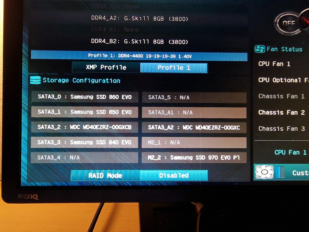

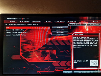

snažím se připravit na instalaci W11 na PC, který mám v podpisu (jen disky mám trochu obměněné, jak je vidět na screenu níže). Diagnostika našla 2 problémy: Vypnuté TPM a Secure boot. TPM jsem vyřešil jednoduše zapnutím funkcí v biosu: Intel(R) Platform Trust Technology. Problém je ohledně Secure bootu. Zapnul jsem ho v biosu i zkoušel měnit z režimu custom na standard, ale bez rozdílu. Dle toho, co jsem našel, tak by měl být zřejmě nastaven na standard režim (výchozí v mém biosu bylo custom). Zjistil jsem, že Secure boot se mi nemůže aktivovat, protože můj současný systém Win 10 neběží v UEFI, ale přes CSM, když si dám do hledání ve Win: msinfo32, tak mi to vrátí:
Režim systému BIOS - Starší verze
Stav zabezpečeného spouštění - Nepodporováno
Zkoušel jsem v Biosu dát CSM na disabled, ale potom se mi nenačtou současné Windows 10 a vrátí mě to zpět do biosu, protože nebyly nainstalovány v UEFI režimu, co jsem zjistil zde v podobném tématu a zároveň i na stránkách Dellu: viewtopic.php?f=46&t=227231&hilit=secure+boot a https://www.dell.com/support/kbdoc/cs-c ... C3%AD-dell
Poznámka: Po přepnutí režimu spouštění z hodnoty Starší režim na UEFI nebude možné spustit aktuální instalaci systému Windows a bude třeba systém přeinstalovat. Než budete pokračovat v této akci, nezapomeňte si zálohovat svá osobní data.

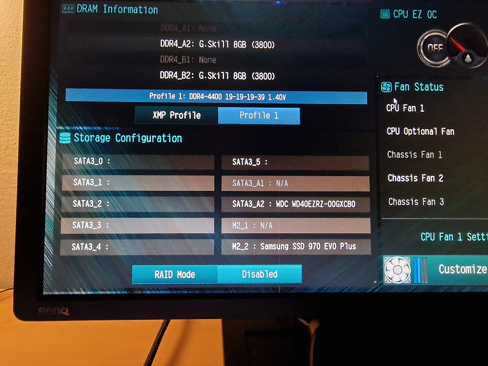

Když dám CSM na disabled, tak mi zmizí většina disků:
Zůstane jen jeden WD Blue 4TB v SATAA3_A2 slotu a nové M2 SSD.
Normálně, když je CSM enabled, tak tam jsou vidět takto všechny disky:
To, že ostatní SATA disky zmizí, když dám CSM na disabled je normální jev? Ty Win 11 bych chtěl nainstalovat právě na to nové M2 SSD, které tam zůstane vidět i když je CSM na disabled. To M2 mám pod Windows zatím jako nezaložený disk. Současné Win 10 mám na tom: Samsung SSD 840 EVO.

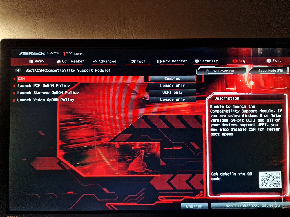

Ještě mám možnost přepnout tyto možnosti:
Zkoušel jsem ostatní dát na UEFI only s tím se dostanu do Windows, ale na daný problém to nemá vliv. Též jsem si všiml, že potom při bootu PC zmizí hláška na konfiguraci síťovky a místo loga s kolečkem načítání Windows je jen černá obrazovka a vidím až teprve uživatelskou obrazovku Vítejte.

Samotne vypnuti CSM nema vliv na to, zda jsou nebo nejsou videt SATA disky. CSM musi byt samozrejmne vypnute
aby bylo mozne aktivovat SecureBoot.

A ty SATA disky, když vypnu CSM nejsou vidět proč? Je to tím, že stávající systém není v UEFI?
(Secure boot lze v BIOSu aktivovat i když je CSM zapnuté, ale samozřejmě stejně nelze použít).
