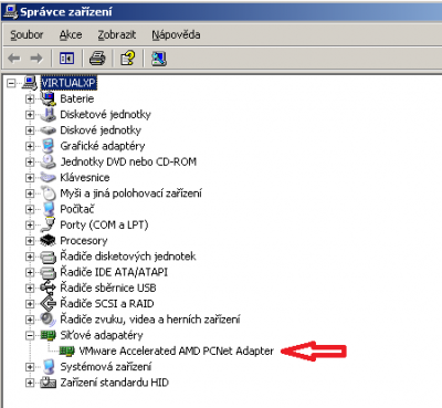

Moc děkuji, přes VMware jsem si nainstalovat Windows XP.
Měl bych ale dva dotazy. Jdou nějak přesunout soubory z notebooku přímo na tu virtuální jednotku, abych je pak našel tam na WIN XP?
A popřípadě jestli jde nějak nahrát ovladač na síťovou kartu, aby šlo připojení internetu přes Wi-Fi? Vůbec nemám v síťovém nastavení možnost wireless připojení.

Nasdílej nějaký adresář v hostitelském systému. Soubory, co chceš, do něj nahraj. V hostovaných Xp ho připoj. A máš přístup k souborům.
Hostovaný systém používá síťové připojení hostitelského systému. Pro žádný moderní HW nebudou existovat ovladače pro WinXP. proto tam nikdy wifi nebude. A už vůbec nedoporučuji s XP chodit na internet.
