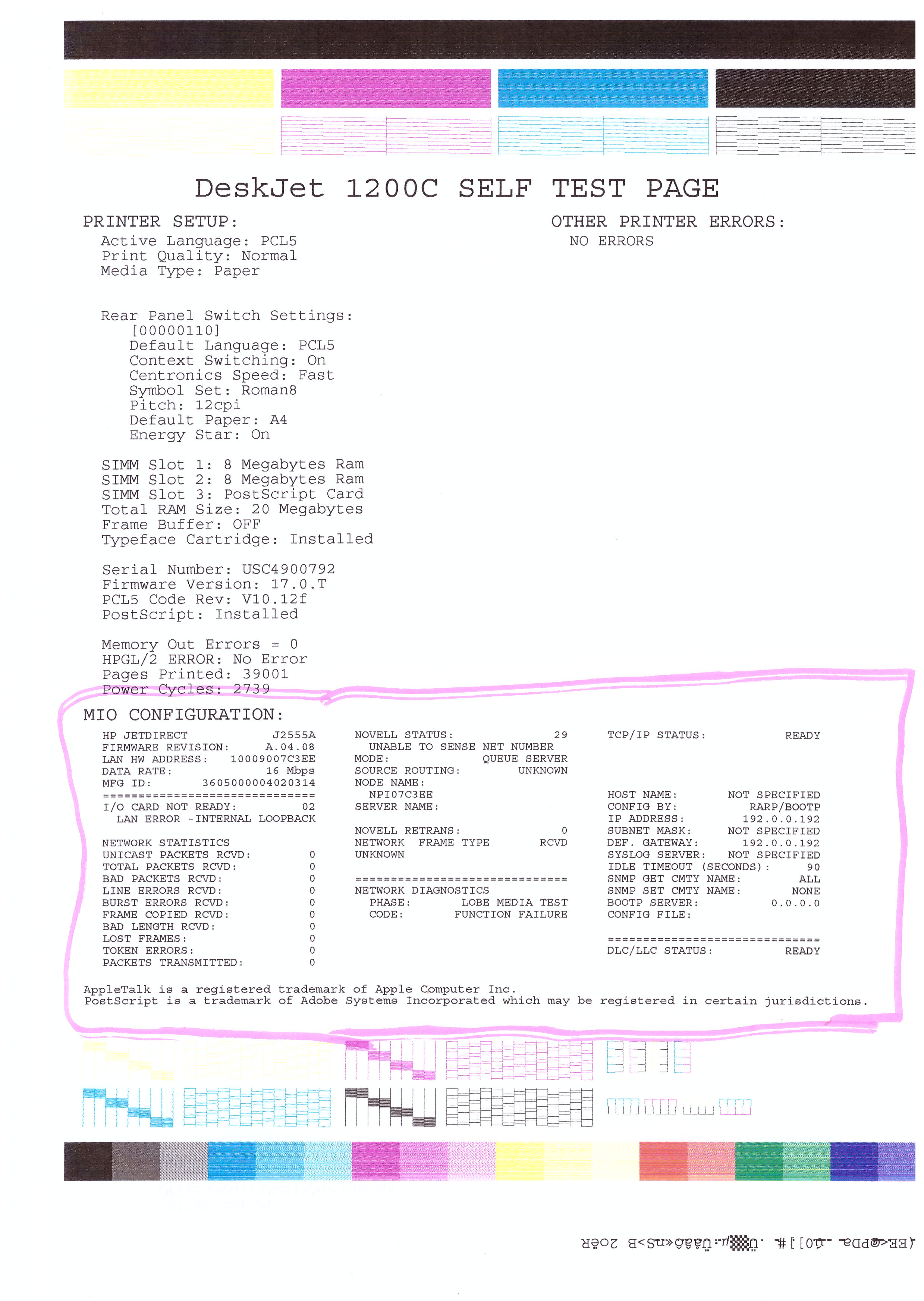

Prosím sehnal jsem LAN Printserver HP JetDirect J2555A- jak ho prosím nakonfigurovat, sehnal jsem ho nový, je to nějaký 16 bitový či co, jakési diskety byly u toho,ale to nefunguje ani pod windows XP, natož na windows 10, jakým způsobem to nakonfigurovat? Děkuji, Radovan

A když zadám 192.0.0.192 to nefunguje, to nemůže fungovat tam není ani maska sítě, myslíte jak konfigurují?
Při pokusu kontaktovat server 192.0.0.192 vypršel časový limit.

Teď se vůbec nechytám omlouvám se vypadám jak blbec ale jak mám změnit tu masku? Když změním masku v PC na 255.0.0.0 tak mě nefunguje připojení sítové v PC. Tento printserver neznám já jsem měl printservery třeba D-Link a tam byla IP adresa s továtny nastavena, tam se to dalo změnit, ale tady to nevím, tam jsou nějaké diskety nějaký LAN manager, ale to je pro DOS, OS/2, to na Windows XP nefunguje, tak jak se mám dostat do toho printserveru a manuálně změnit údaje?
