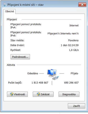

Nechápu, proč mě tytuluješ hned blbcem. Psal jsem, že dodám. Ale co z toho chceš vyčíst více než jsem ti napsal to nevím.
Dodatečně přidáno po 8 minutách 47 vteřinách:
Tenhle screen je z toho druhého PC

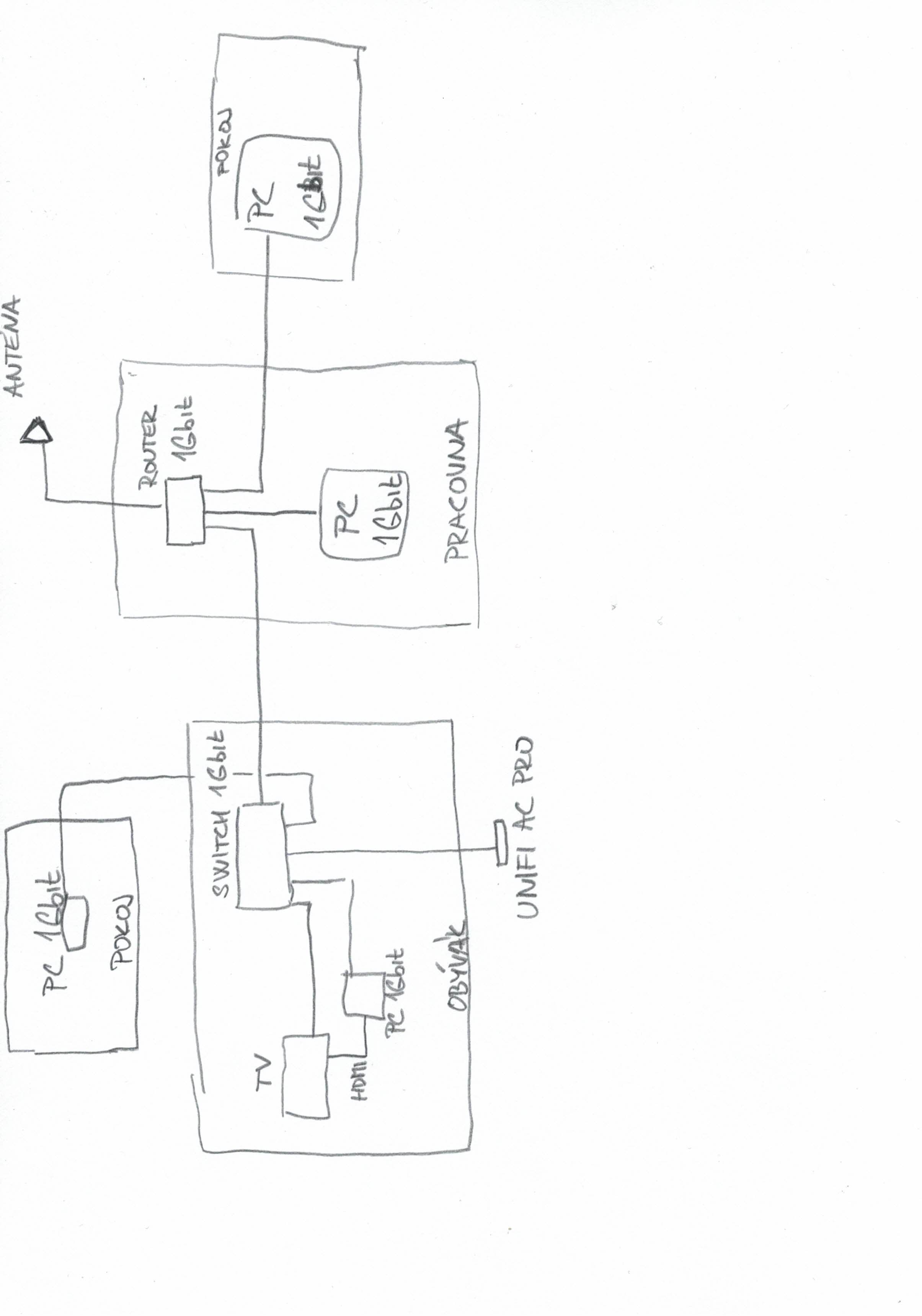

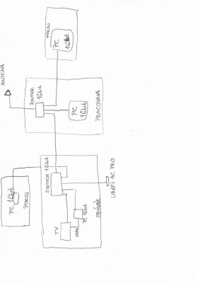

Proč? Protože jen blbci musím vše zdůvodňovat 2x až třikrát. Kde je plánek sítě???
Nicméně - předpokládám, že je tedy vnitřně vše v pořádku. Tedy: - odpoj všechna zařízení od sítě s výjimkou testovaného a změř rychlost.
Pro tebe ještě přidám - ano, když všechna, tak i od wifi!

Jaký plánek sítě? ten si nežádal.. ho mám nakreslit nebo jak si ho představuješ?
Dodatečně přidáno po 6 minutách 31 vteřinách:
ITCrowd píše:Proč? Protože jen blbci musím vše zdůvodňovat 2x až třikrát. Kde je plánek sítě???

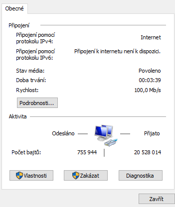

ITCrowd píše:No, podle Dia to lenivo má jen 100Mbit síťovku. Takže tam nic.
Ty jsi nedodal oč si byl žádán, takže taky nic.
Chceš-li radu, spolupracuj.
A vzhledem k tomu, kolik tam máš zařízení, dodej plánek sítě. app.php/gallery/image/1669/source

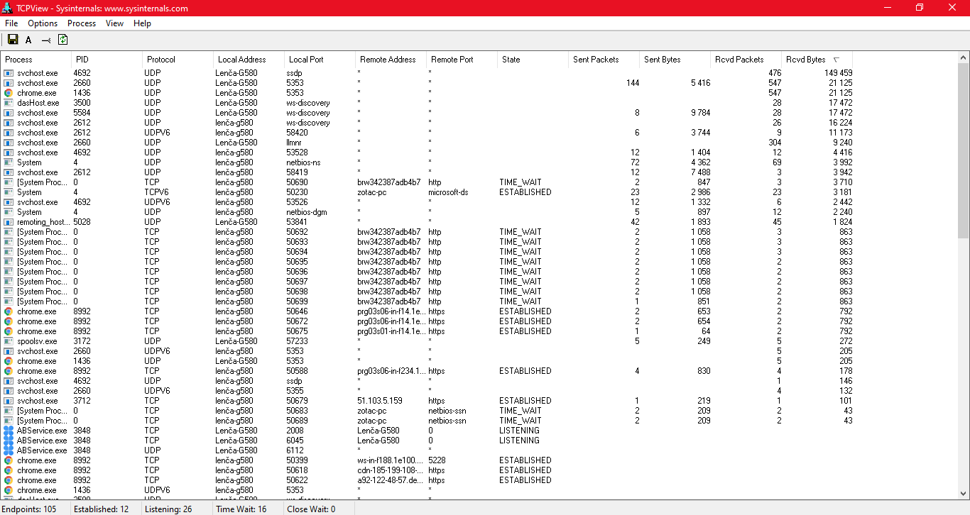

Na to lenivo si stáhni TCPview: https://docs.microsoft.com/en-us/sysint ... ds/tcpview
Seřaď si podle RcvdBytes sestupně. Uvidíme, zda náhodou nějaká aplikace nezabírá pásmo.

Podle tohohle si to nemyslím...
winn-s píše:když kopíruju například videosoubor, z pc které má gb kartu a internet na něm jde rychlostí kolem těch 100Mb do PC které má gigovou kartu a internet na něm jde 300, tak je přenos pouze 100Mb
Když kopíruju z pc které má gigovou kartu na LENOVO které má 100Mb kartu a internet na něm jde do 20Mb, tak je přenos souboru 100Mb

Re: pomalá LAN v pc/ntb
To moc nedává smysl. ssdp souvisí s UPNP, ale nemělo by to vytěžovat lokální port. Běží na tom něco s DLNA? A ani tak by to dělat nemělo...
Dodatečně přidáno po 4 minutách 36 vteřinách:
Nech to zapnuté delší dobu.
