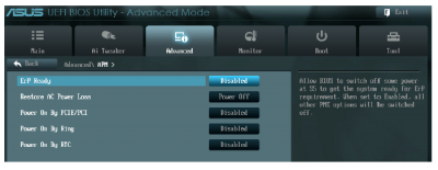

Koukni se na stranu 96 v manuálu k desce. Advanced>APM a tam je ErP.

Pozri :

Našel jsem to :-) , asi mám vypito, že jsem to přehlídnul. :roll:
No, takže jsem to ErP zapnul a USB, respektive LED pásek zhasne, ale jen při vypnutí PC, když dám do spánku, LED pásek se nevypne.
