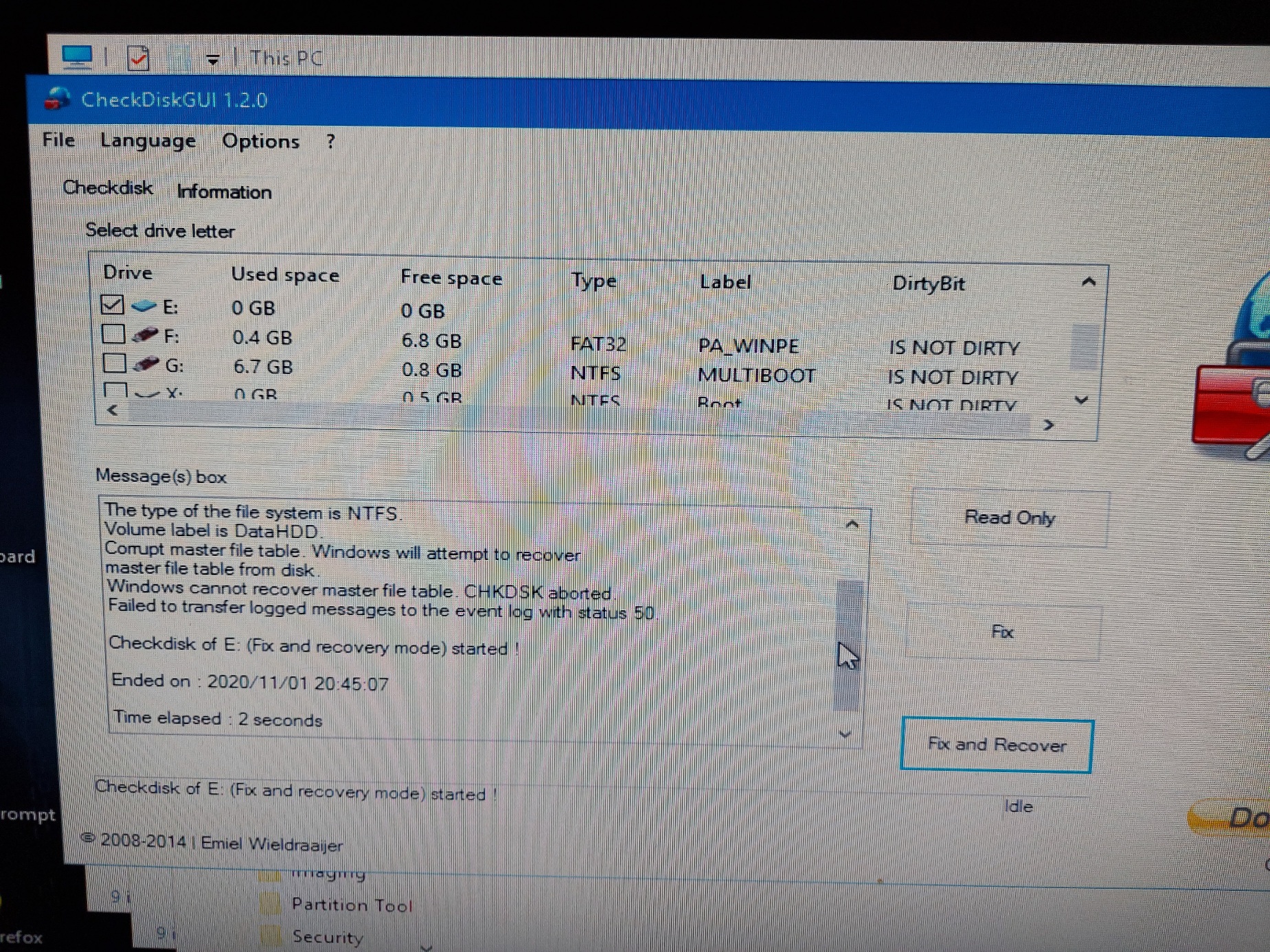

Checkdisk nespustí, když mu to ve woknech padá.
Dobrý nápad s tím live linuxem, HBCD může zkusit, ale pochybuji, že s tím bude umět.

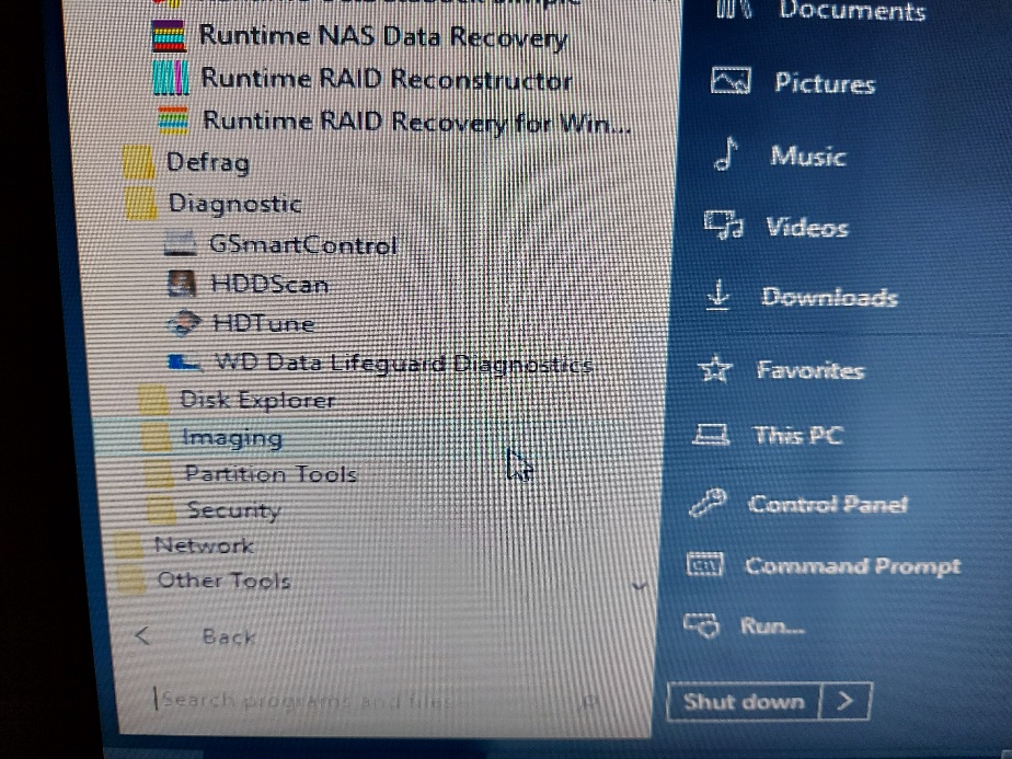

V hirens jsem spustil checkdiskgui a napsal viz foto

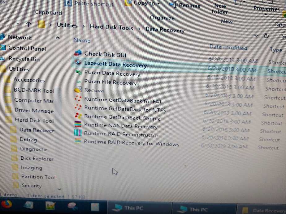

Dodatečně přidáno po 9 minutách 34 vteřinách:
Další nástroje, zkusit nějaký?

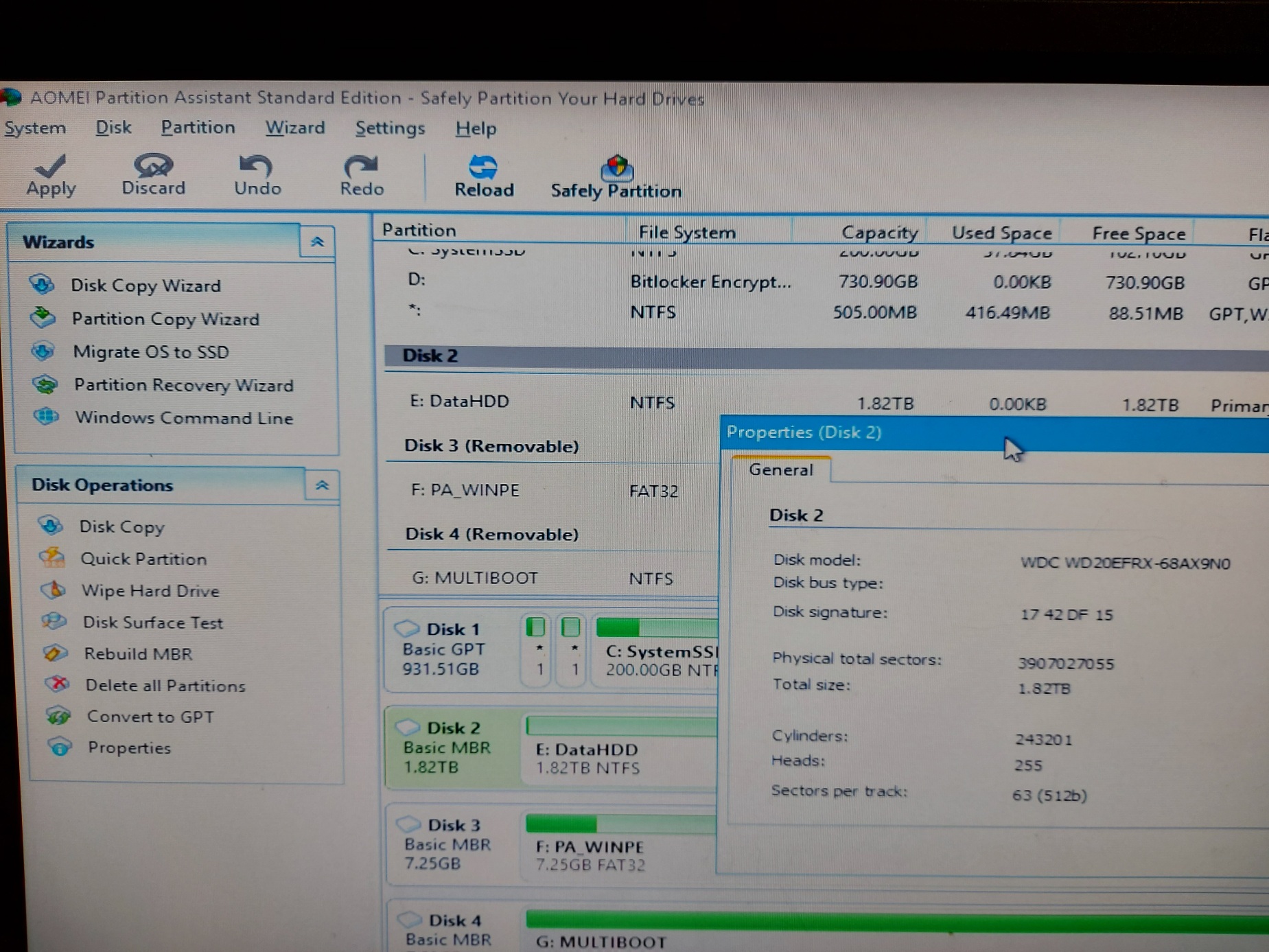

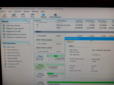

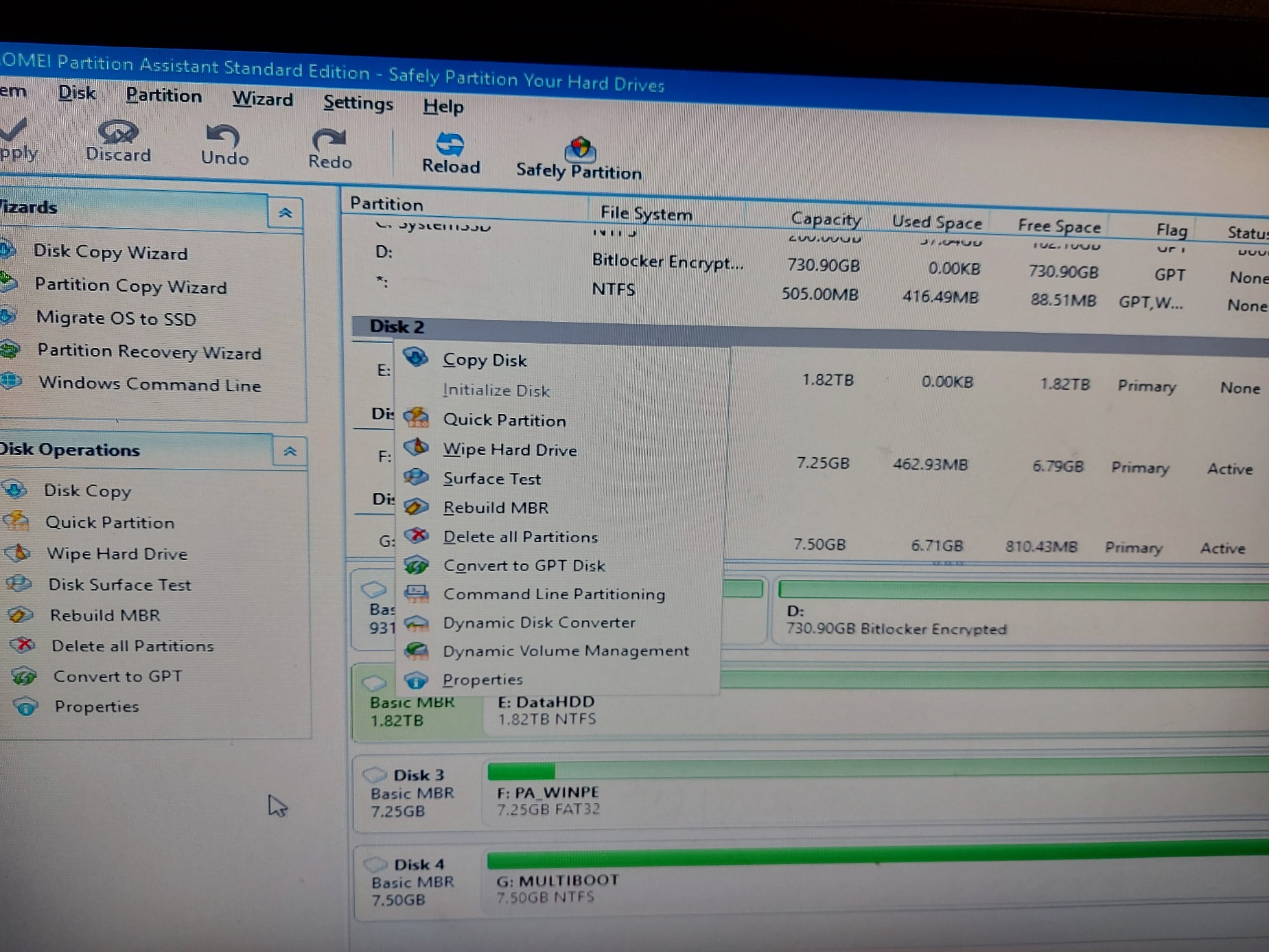

Už mám fotky z toho aomei, pres hirens boot funguje

Re: Ztráta disku po práci s Acronis disk director
Takže disk 2 ?Ak áno,tak skús Rebuild MBR a potom klikni na Apply, či to prebehne.
Proběhlo to úspěšně, ale nic se nezměnilo
Tak teraz si vyber Convert to GPT disk, či prebehne.
Ale gpt to nikdy nebylo, vždy jen mbr, má to význam?
Ak nemá , tak to nechaj tak.
Ak to prebehne, tak skús disk v OS.

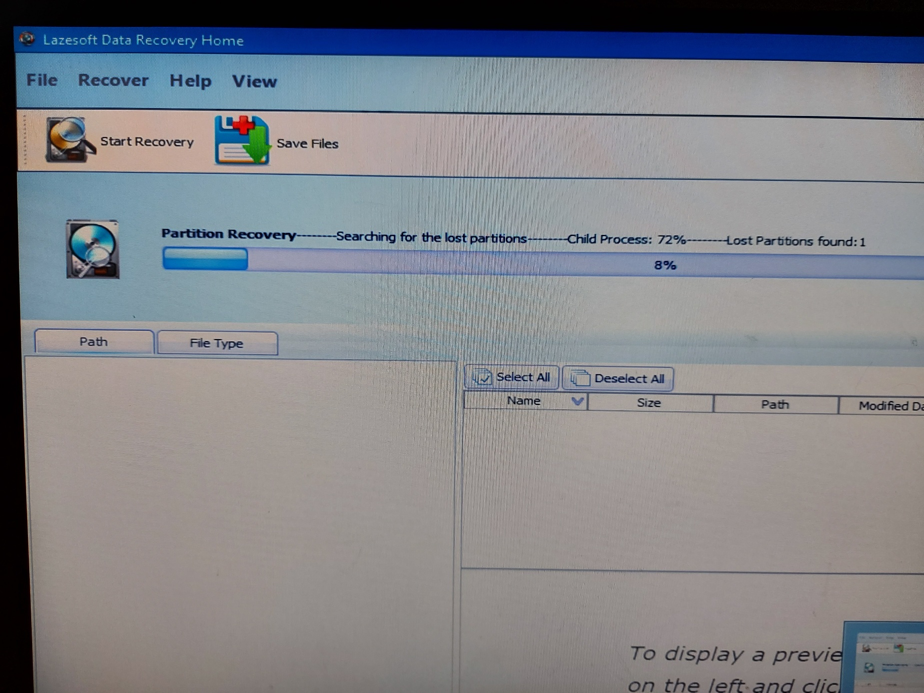

Teď zkouším deepscan s lazesoft data recovery, tak potom.
Když ani gpt nezabere, napadá Tě ještě něco?
Už iba vymazanie.Klik PTM na označenie disku Disk 2 a vyber si Delete all Partitions alebo Wipe Hard drive ale to pôjde pomaly.Potom nanovo vytvoriť oddiel.Ináč aj AOMEI ponúka Partition Recovery.Ale skús konvert do GPT.
Delete all partitions, to už je ale definitivní ztráta možnosti pro recovery souborů, ne?
Samozrejme.Ale nemáš veľa na výber,ak jeden program ukáže kapacitu 1,8TB a v druhom 0.
