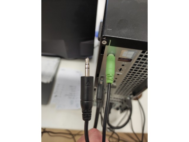

nj to by to nesmelo psat prilis velky soubor i kdyz je to jen fotka... a kdyz zapojim jen zelenej tak jdou jen dva repraky misto 4

Jordi píše:... a kdyz zapojim jen zelenej tak jdou jen dva repraky misto 4
Tak potom buď přes tu rozdvojku nebo zvukovou kartu. Ale ta zvukovka musí skutečně umět aspoň 5.1 (4.1 se myslím nevyrábí). Občas to o sobě ty zvukovky tvrdí, že umí, ale mají jen jeden audio výstup (TRS jack), jsou tedy 2.0.
A zvukovka se vyplatí jen když bude zdroj zvuku (film, nahrávka, hra...) podporovat 5.1, jinak to zase nemá smysl :D
Edit: teď mě napadlo... rozumíme si správně? Že se ten černý kabel musí vypojit i na straně u beden (subwoofru), a ne že ho stačí jen nemít zapojený do PC.

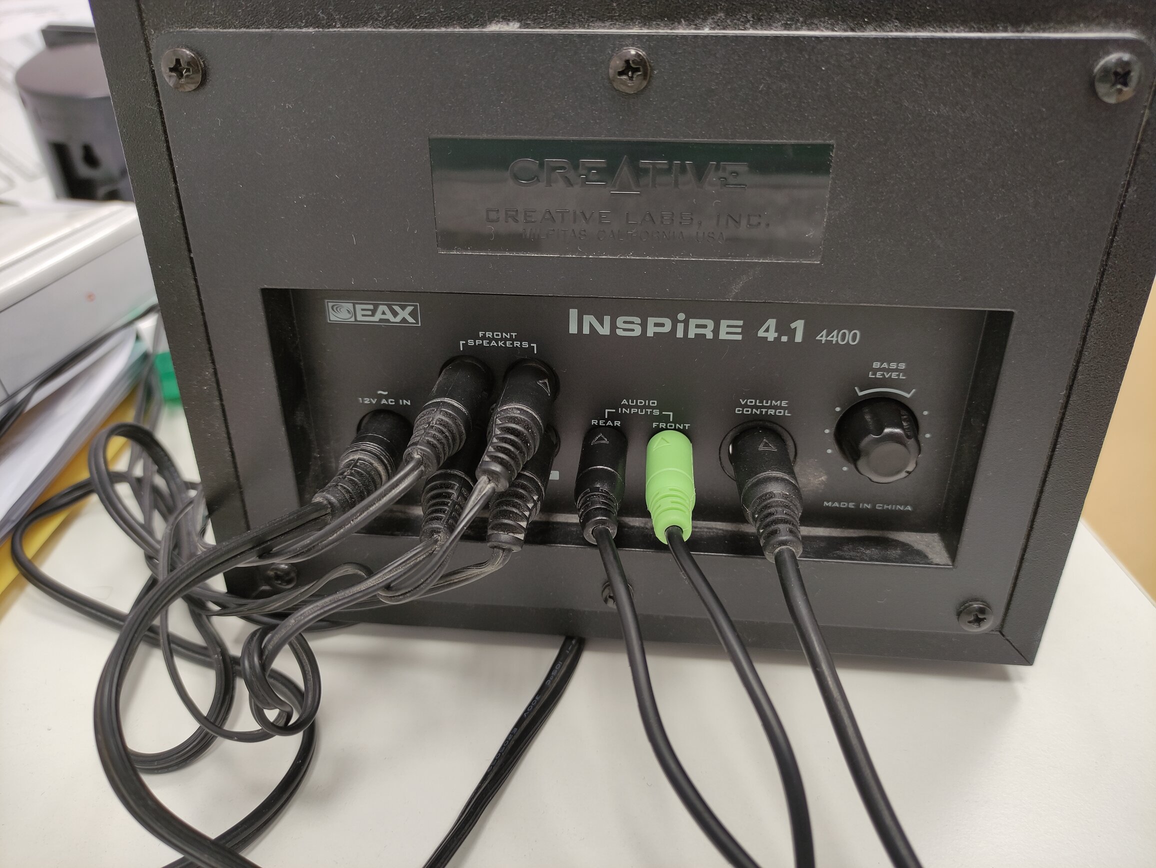

takto to bude ve velky bedne a do pc koupim to co jsi mi poslal

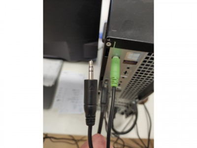

kdyz to mam takto zapojeny a jen zeleny do pc tak jdou jen dva repraky. to cerny proste do pc neni kam dat

Příspěvekod Serg01 » 25 kvě 2022 13:22
Zkus odpojit ten černý kabel i od toho subáče

Příspěvekod Jordi » 25 kvě 2022 13:25
zkousel jsem. taky jdou jen dva. kdyz zapojim jen zelenej tak jdou dva repraky. kdyz Jen cernej tak jdou ty druhy dva

Samozrejmne ze hrajou jen dva repraky.
Rikam potreti, ze je to stereo, tedy pouze dva predni repraky.
Vic repraku ti hrat nebude kdyz muzes zapojit jen 2 kanaly (1 kabel).
Kdyz mas STEREO zvuk tak budou VZDY hrat pouze DVA PREDNI reproduktory.
Aby ti hraly vsechny 4 potrebujes 2x kabel jack-jack, ale ten druhy nemas kam zapojit.
Kdyz pouzijes rozdvojku, tak dostanes akorat pomrveny zvuk, protoze ti zadni i predni
repraky budou hrat to same, protoze vstup bude porad jen stereo - s jednim kabelem vic nejde.

Jak už tu bylo řečeno - řešení je buď něco takového: https://www.alza.cz/axagon-ada-71-soundbox-d4953773.htm , nebo volit interní: https://www.alza.cz/creative-sound-blas ... 502714.htm , nebo se smířit se stereem.
