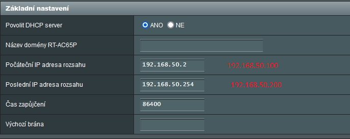

Prosím o radu jak nastvit abych se mohl dostat do nastavení druhého routeru.
1. ASUS RT-AC65P
2. tp- link Archer C20
V 1. routeru mám viz screen. Co prosím nastavit v druhém?

Bud si zmensi rozsah pridelovanych adres na Asusu nebo pro tu C20ku pridej rezervaci.

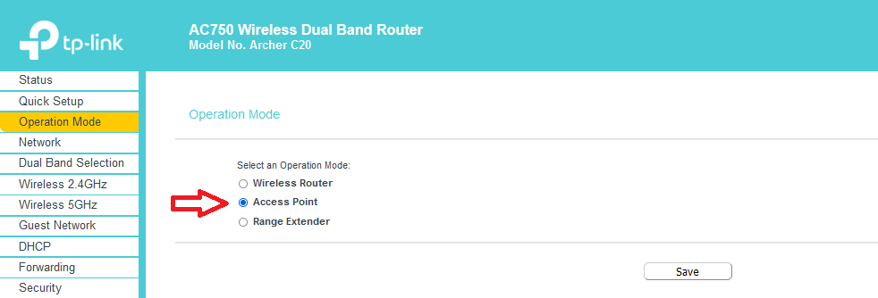

A v C20 mas starsi zelene nebo novejsi modre GUI? V modrem je primo mod AP.

Už sem sice v práci, ale je tam modré a AP mod sem v něm viděl. Sestavím počítat a vše kolem toho, ale kolem sítě nevím vůbec nic takže děkuji za pomoc.

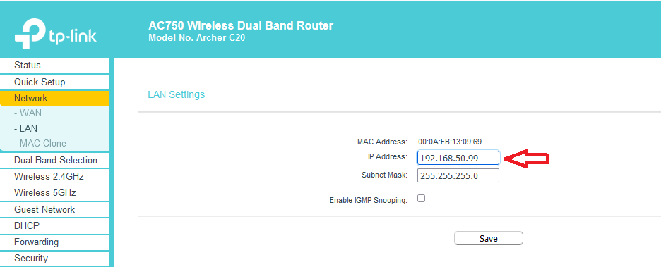

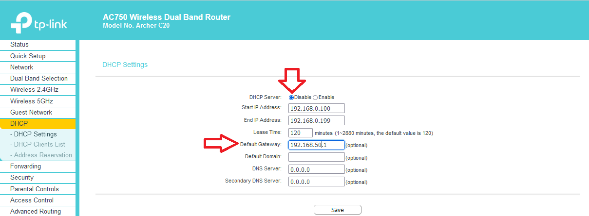

Pokud postupuješ dle článku, pak:

Vypnutí DHCP tplink:
Nastavení IP adresy LAN:
A pokud máš verzi tplinku, která umí operation mode, pak zvol AP:
Některé routery při režimu AP umí využít i WAN port - v tomto případě lze propojit routery LAN <-> WAN, pokud ne, platí co je psáno v článku LAN<->LAN.

Ještě jednou děkuji. Ráno nastaveno a vše je jak sem chtěl
