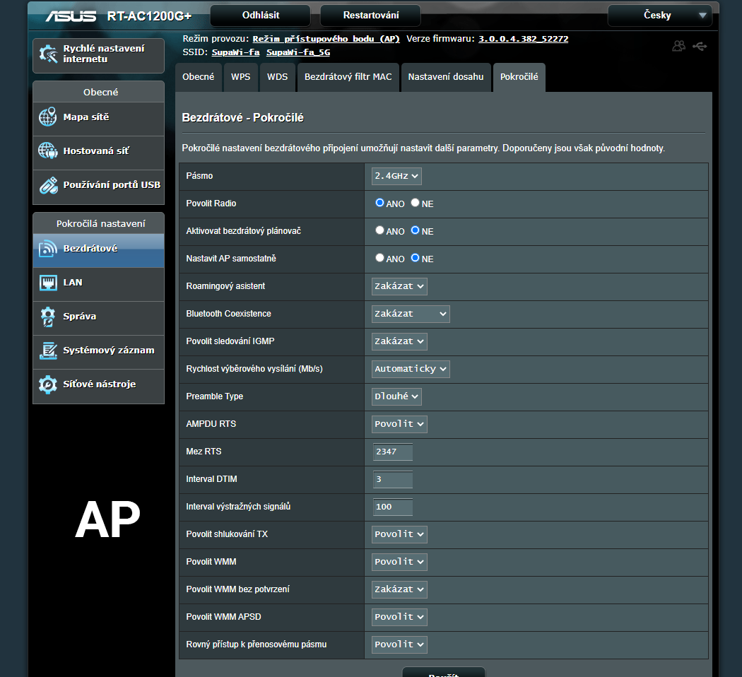

Ještě jednou se musím ozvat, protože teď, když jsem přenastavoval ty routery, tak jsem schválně nechal běžet na routeru AP 5GHZ wifi. No a moje otázka zní, dá se vůbec zjistit, jestli ten router v režimu AP běží tak jak má? Protože v dolním patře, kde je právě ten AP router, tak měl častokrát ten 5GHZ vyšší signál.
Takže teď mi vrtá hlavou, jestli vůbec ten můj router v AP běží jak má

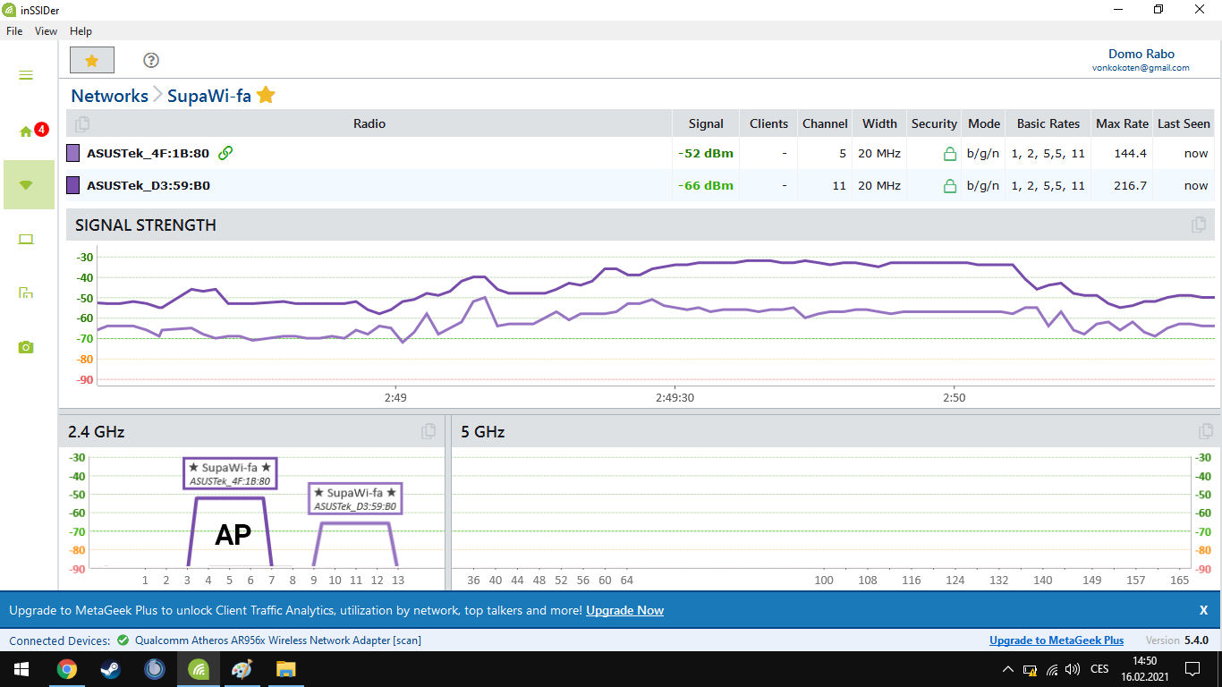

Re: Problémy s routerem
pro průzkum bys musel změnit ssid. Pak bys možná přišel na to, že těch 70% je z rt-18 a z AP tam bude jiný, který bude mít víc. Ono 70% na 2,4GHz je dost na to, aby se zbatečně nepřecházelo na jiný.
Dodatečně přidáno po 2 minutách 15 vteřinách:
Nebo zkus třeba inSSIDer, ten by ti měl ukázat co kde je a jak.
Musím říct, že jsem docela překvapenej, co udělá jedna ytongová zeď a cca 4 metrová vzdálenost
Takže je všechno OK, ještě jednou díky, máš u mě pivo
