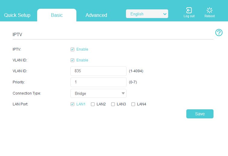

Dej sem screen nastavení IPTV. Chytrá TV IPTV normálně přehrává?

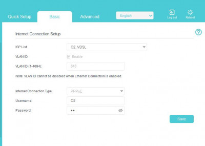

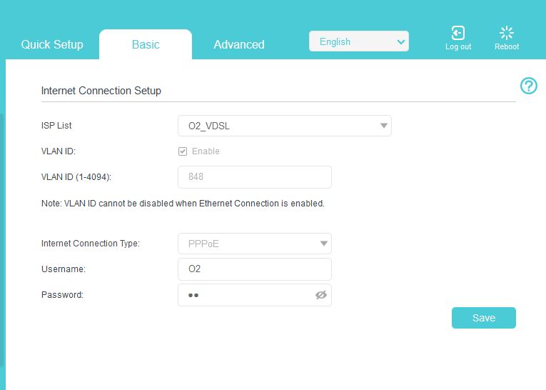

Zkus nastavit VLAN ID:848
Conn Type PPPoE
Heslo a jméno bude O2 (velké o a dvojka)
Conn Type PPPoE

Také jsme měl již nastaveno viz obrázek. je to nějaká záhada
