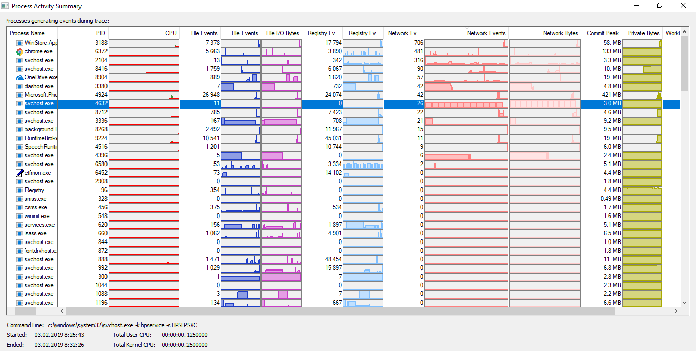

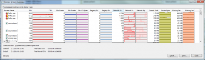

Aáá, tak ještě jednou
Psal jsem to popaměti
Postup stejný, jen místo Network Summary vybereš Process Activity Summary. Mělo by to vypadat nějak takto:
- ITCrowd
- Tvůrce článků
Guru Level 13.5
- Příspěvky: 23605
- Registrován: březen 10
Re: Vysoký packet loss
Vzhledem k pravidelnosti vypadá slibně tebou označený proces. Je to nějaká služba od HP. Týká se síťových tiskáren. Zkus službu zastavit a uvidíš.
Jinak největší žrout WindowsStore? Proč má vůbec běžet?
