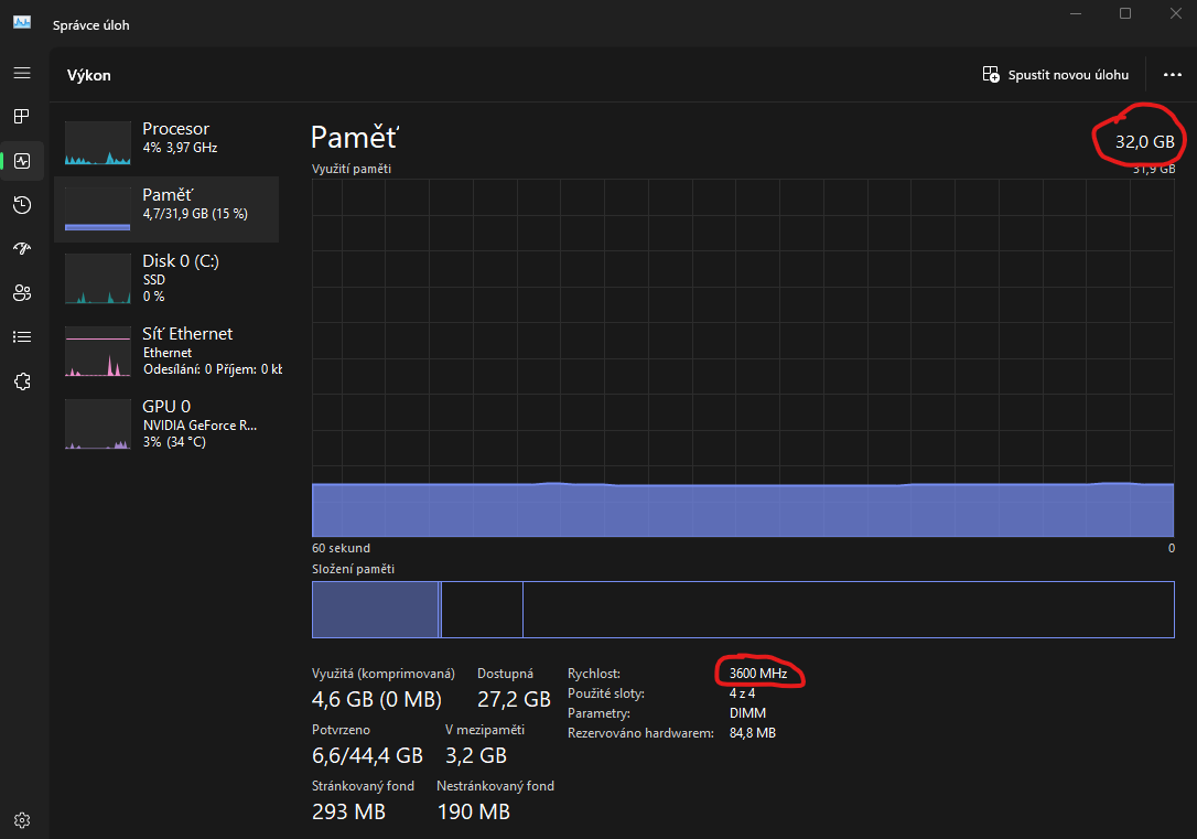

Příspěvekod Airen » 30 črc 2023 11:18
Tak jsem to přece jen risknul a vypadá to, že vše proběhlo v pořádku (viz příloha). Měl bych udělat pro jistotu nějakou diagnostiku případně něco změnit v biosu nebo je to takto v pohodě?
