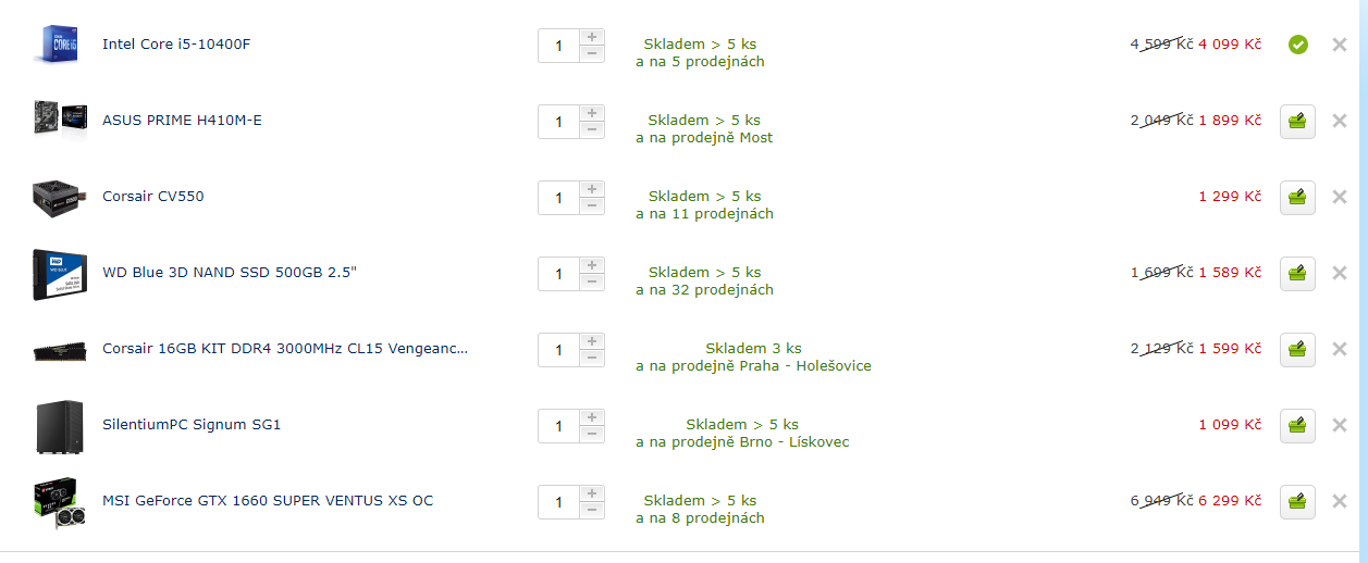

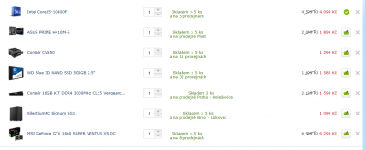

Díky za rady hoši. Něco jsem z toho splácal.
Obměnil jsem tam RAMky s tím, že mam momentálně uplně stejné RAMky (akorát 2x4GB), které bych pak přehodil k těm 8GB. Nebo by bylo lepší tam nechat ty Patrioty?
https://ctrlv.cz/DZCp
Ještě jsem tam dal menší SSDčko, ke kterému pak ještě chci přikoupit nějaký HDD (nebo SSD), ale momentálně mi stačí tech 500GB.
Tu grafiku bych vzal asi nakonec tu novou 1660s. Jak říkáš, možná jsou to zbytečně vyhozené peníze, ale s bazarovýma věcma nemám moc dobré zkušenosti. Navíc bych se pak v tom musel zas šťourat a to s mýma schopnostma by nebylo úplně dobrý

Tyjo mám z toho úplně hlavu kolem
Ptal jsem se ještě kamaráda, který má taky mnohem větší knowledge než já a přišel s tímto.
Vyměnili se tam ještě SSD a zdroj, které by tamty snad mohly nahradit v pohodě.
Souhlasím s tou drahou deskou. Nešla by pořídit (vzhledem k těm komponentům) levnější? (samozřejmě chápu že pár fpsek tím ztratím). Tím pádem by tam byly i slabší RAMky, protože konkrétně k týhle desce by byly silnější k ničemu, když by stejně nemohli jet na plný výkon.
Jinak 2 měsíce bohužel čekat nemůžu, potřebuju to co nejrychleji i s vědomím, že by se pak dal pořídit lepší stroj.

Take ti tam chybi poradny chladic - box je u AMD vyrazne lepsi nez u Intelu, ale oba
stoji za pendrek a urcite to chce poradny chladic - a uz by se tech 600 Kc na nej hodilo...
Kdyz vydrzis jeste 2 mesice, budou nove Nvidia grafiky a nove AMD procesory a ta nabidka
bude zase jinde - a ceny stavajicich komponent jkeste klesnou.
