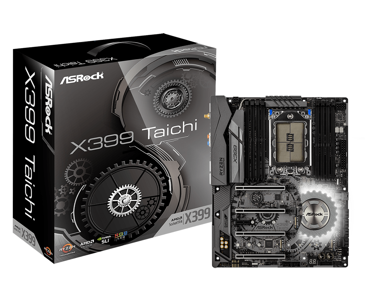

A nyní testovací sestava a co nás všechno čeká. Pro test jsem použil zatím nejvýkonnější desktop CPU, který dokážete zakoupit AMD Threadripper 1950X (i9-7960X ještě v obchodech není) a vmístil je do desky Zenith Extreme. Zdroj klasicky už Corsair AX1200 a paměti 4x HyperX Predator v celkové kapacitě 32GB. Po updatování BIOSu jsem změřil teploty v klidu i v zátěži pomocí HWINFO a Coretemp poslední verze. Nejdříve na základním napětí, poté na 4 GHz a poté na absolutním maximu. Měřil jsem v testu Cinebench R15, AIDA 64 stress test a X265HWBOT 1080P. Pro zajímavost jsem změřil i přibližnou hlučnost ze vzdálenosti 50cm. Mějte na paměti, že mám otevřený benchtable, v uzavřené case by se hodnoty mohly drobně lišit.
