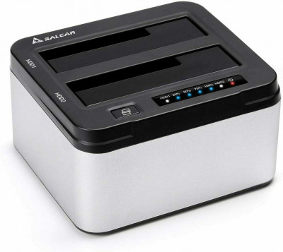

Zdravím, bylo by pro mě idealní mít dva interní HDD disky připojeny mimo PC přes zařízení viz foto, propojení je USB 3.0. Ovlivní to nějak výrazneji negativně rychlost disků ? Děkuji

Kabel je vždy kabel, co poženeš přes USB samozřejmě bude o něco pomalejší.
Re: interní HDD připojeny mimo PC
Teoretická rychlost rozhraní SATA 3 je 6GB/s to cca 600MB/s. USB 3.0 má teoreticky 5Gb/s. Na první pohled to vypadá, že to bude přes to USB pomalejší. Sice bude, ale minimálně.
Samotná rychlost HDD je prakticky někde kolem 100MB/s. Takže ty disky nedokážou využít přenosovou rychlost ani SATA 3, ano USB 3.0. „Takže na první pohled se to teoreticky nezpomalí.“ Prakticky to bude jen o něco málo pomalejší kvůli tomu, že ten signál proteče přes ty rozhraní a konektory na desce, na kabel a na externí krabičku. Ale je otázka zda to poznáš. Při kopírování velkých souborů to nepoznáš. Pokud si však budeš dělat testy, tak čísla to zpomalení ukážou.

Tak, hodně dávno jsem měl externí disk vedle PC a na něm vše kromě systému a fungoval jsem na tom úplně normálně.
