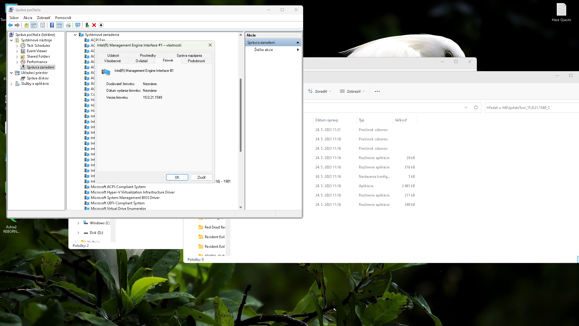

Dobrý deň potreboval by som pomôcť prosim chcem si updatovať ME Firmware pretože typci na strankach vyrobcu pisali že je potrebne to updatovať kvoli bezpečnosti kliknem na tu aplikaciu a napiše mi to že ME je nainštalovaný že si to mam skontrolovať ale ved dobre že je nainštalovaný ale ja ho chcem updatovať tak som ho snažil sa aj odstraniť reštartovať počitač a stale tam je neviem ho updatnuť neni to nejaky bug alebo robim niečo zle prosim o radu.

Rucne z prikazove radky to take nejde ?
FWUpdLcl64.exe -F firmware.bin
Vse bude nejspis v adresari FW, nutno spoustet z admin prikazove radky.

Dakujem za odpoved už som to aj vyriešil :) akože tu inštalaciu už mi to šlo nainštalovať bolo to v nejakom Chipsete že som musiel stiahnuť ale aj tak by som si rád overil či su nainštalované aktualizacie ktore som nainštaloval kde skontrolujem či mam najnovši ovladač ME

Tak som zistil že mam 15.0.21.1549 pritom nova verzia je 15.0.21.1549_S označená tym skom a v syteme mi piše že mam 15.0.21.1549 ako fakt neviem ak tieto počitače nové funguju ale to je samý problem normalne rozmyšlam že to predám kupim si konzolui a vživote PC nezapnem aby bol problem aj pri inštalaci obyčajneho firmweru to je ulet to fakt nedava zmysel žiaden proste
