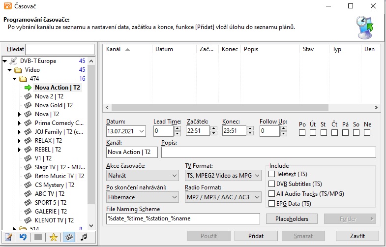

Nastavení DVB VIEWER.
Příspěvekod mmmartin » 11 črc 2021 22:38
V DVB Vieweru mám v menu Nastavení > Možnosti > Nahrávky > v rámečku Akce vybranou jako Výchozí akci položku Nahrát. Přesto se do časovače pořady, vybrané v EPG k nahrávání, ukládají s položkou Naladit kanál, takže je nutné v časovači tuto položku opravovat. Stejně tak se časovače nepřenáší vybraná Akce po skončení nahrávání. Hledal jsem v menu, jestli tam není ještě další místo, kde je nutné tyto volby potvrdit, ale nic jsem nenašel.

Re: Nastavení DVB VIEWER.
Příspěvekod childa » 13 črc 2021 22:07
Musíš při odesílání z EPG kliknout na ODESLAT DO PVR ne na NAPLÁNOVAT. Pak by se to mělo zobrazit, jak to máš nastavené.
Příspěvekod mmmartin » 13 črc 2021 22:33
Znova jsem si přečetl nápovědu v záhlaví EPG a tam se praví:
Vše vysvětlují poslední dvě věty. Takže problém zřejmě nemá řešení a děkuju alespoň za postrčení směrem k tomuto poznání.
Příspěvekod childa » 13 črc 2021 22:43
Řešení je právě v těch dvou akcích, i v té nápovědě to je jasně napsáno. :-) Odeslat do PVR = nahrát dle nastavení a naplánovat = naladit kanál. Pak to musíš nastavit sám. Já s tím nemám problém. V nastavení mám uloženo nahrát a po skončení hibernovat PC a při vybrání odeslat do PVR se mi to automaticky nastaví takto, a u položky naplánovat mám vždycky naladit kanál a po skončení je výchozí položka žádná akce. To jak to máš nastavené uvidíš, když otevřeš položku časovač, tak tam je vidět, jak jsou nastavené akce.

Re: Nastavení DVB VIEWER.  Vyřešeno
Příspěvekod mmmartin » 13 črc 2021 23:11
AHA! Ta věta má dva různé výklady, já jsem si samozřejmě vybral ten špatný. Chápal jsem to tak, že odeslat do PVR slouží jen pro zahájení záznamu už běžícího pořadu a ono to u ještě neběžícího pořadu vloží do fronty s nastavenými parametry. Děkuju! :thumbup: Problém vyřešen!
