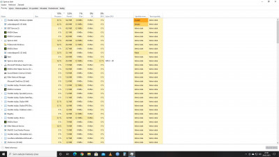

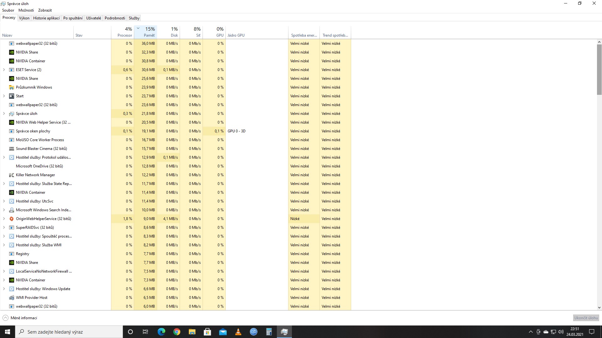

Dobrý den, rád bych požádal o radu se zvláštním chováním RAM. Velice často se mi stává že jsou vytížené víc než by měly být. Prvotně jsem myslel že mi to dělá nějaký program, nebo programy které pravidelně pouštím (Chrome, Steam, qBittorrent), jenže tento problém se vyskytuje hned při startu PC. Největší vytížení při startu jsem zaznamenal 73%, ale po restartu PC se vytížení dostane do +-15%. Během používaní se vytížení RAM opět zvedá, kdy nemá problém se dostat při delším používání až na +-97%.
Ve správci úloh a ani ve sledování prostředků nejsem schopný vyčíst, co mi takto vytěžuje RAM. Přidávám i screenshoty správce.

Problém asi vyřešen. Přeinstaloval jsem ovladače od síťovky a prozatím se problém s vytížením neprojevil.

tomu se dá těžko věřit ... jen když sečteš ty položky v grafu, vyjde nějakých 600MB, prý 53% ... reinstaloval bych systém ... předtím sem ještě můžeš dát screen z "hwinfo64"

To muze bejt i prefetch/superfetch.
Windows do pameti ukladaji veci, co casto poustis, aby jejich spusteni bylo co nejrychlejsi a kdyz je potreba, tak to uvolni.
Ja mam ted taky vyuzito pres 17 GB i kdyz mam spustene jen 3 aplikace, co mi ted zerou kolem 1,5 GB.
Pokud to neni nekde problem, ze by nekde byl stuttering, tak to neni potreba resit.
Pokud to nekde problem je, muze to bejt treba nejakej ovladac s memory leakem, pamatuju si, ze to treba delaval Killer ovladac k sitovce.
To je naprosto normalni chovani, co ma zabrany OS tady neuvidis.
gogo1963 píše:tomu se dá těžko věřit ... jen když sečteš ty položky v grafu, vyjde nějakých 600MB, prý 53% ... reinstaloval bych systém ...

ale není to normální chování (97%) ... jako 50% využití ram je naprosto normální hodnota, nic, co by se muselo řešit ... jak píšeš, pokud není problém ve hrách, nebo jinde, ať pracují ... ve firefoxu mám běžně 2 GB ramek ... já mám třeba 33% využití a když sečtu položky ve správci, sedí to skoro přesně ... jsou v něm i položky, co využívá systém ...

me ve spravci uloh cca 6 GB chybi, kdyz sectu vsechny ty mrnavy procesy :)
nemas treba vyply prefetch/superfetch?

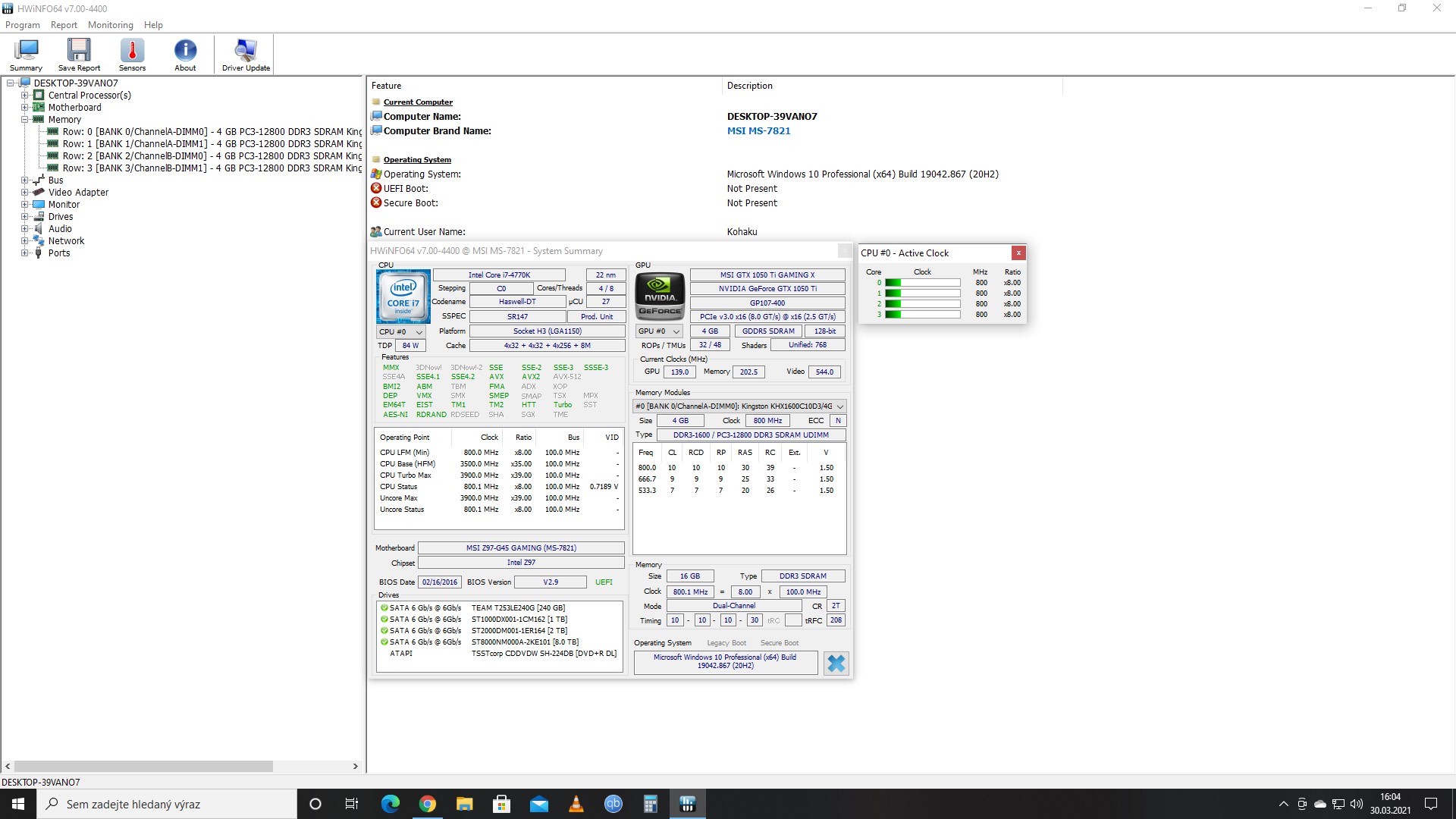

Tak reinstalu bych se rád vyhnul, před cca půl rokem jsem dodával SSD disk jako systémový. Jen netuším jestli byl problém už při reinstalu a nebo jestli se objevil po nějaké aktualizaci systému. K poslední variantě se přikláním více, problému si teprve všímám něco přes 2 měsíce. Po přeinstalování ovladače síťovky je prozatím klid, tak doufám že to byl hlavní problém. Jinak Screen Hwinfo

nemáš vypnutou virtuální paměť? Tady to není vidět, musel bys otevřít tu druhou položku hwinfo "senzory" ...
