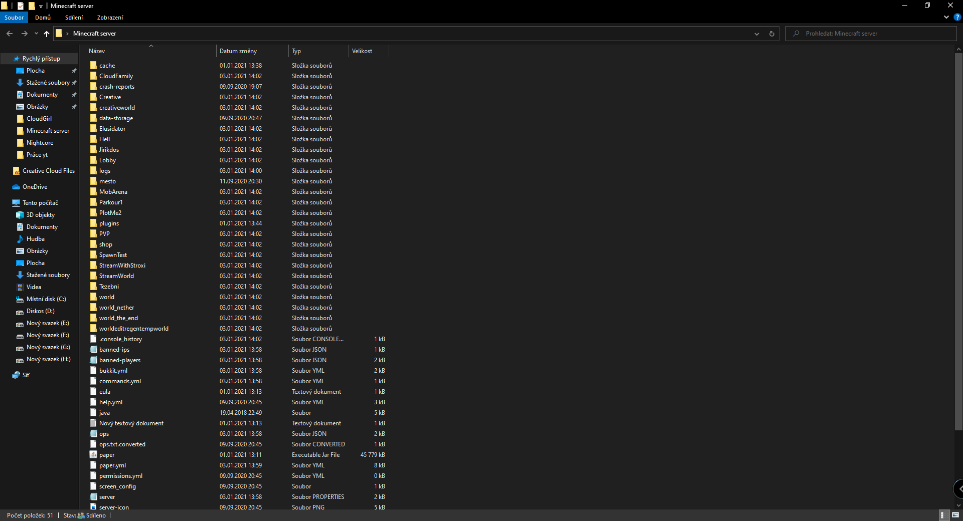

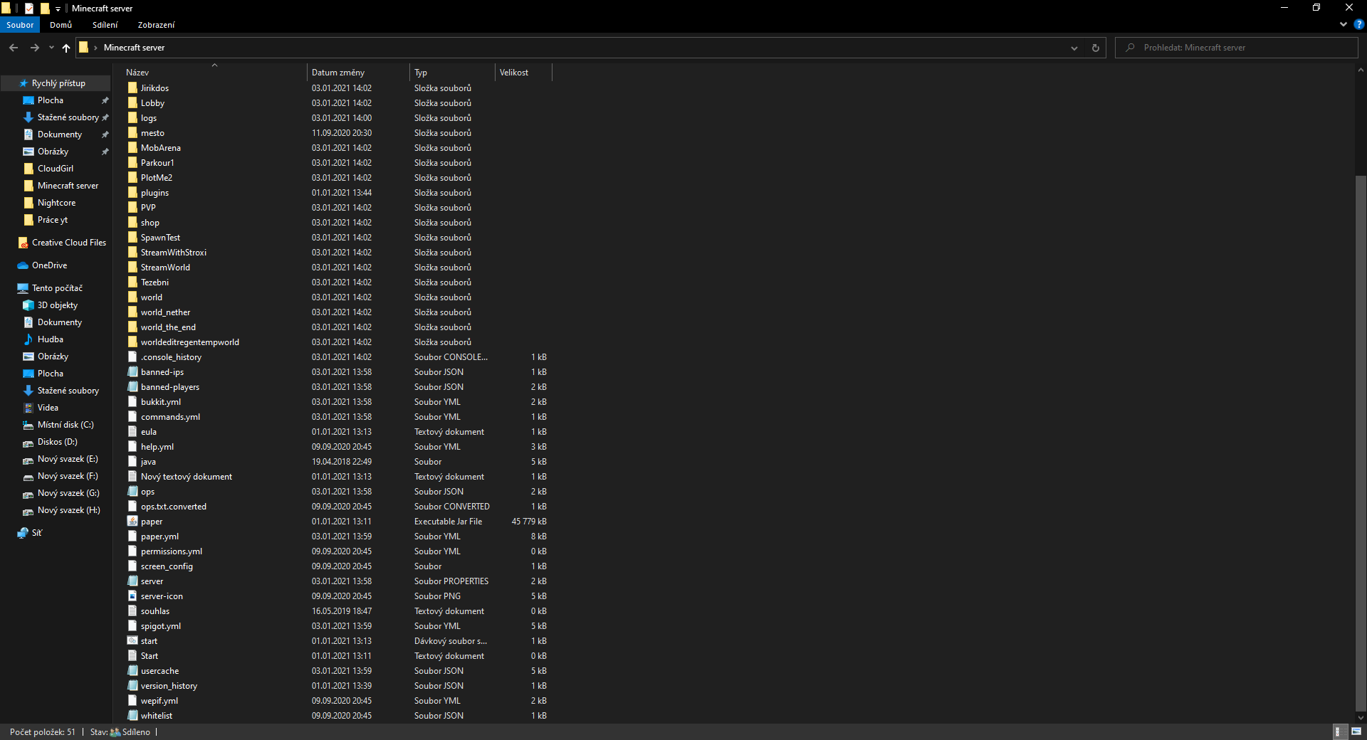

Zde jso uvšechny soubory Minecraftu, které je třeba pokaždé zálohovat. Záloha se alespoň by měla podle mně jak to kdysi hicoria měla dělat co 4 hodiny, jelikož nevíme zda někdo něco nezničí nebo hacker nezaútočí. Jako před dvěmi měsíci se nám toto stal os hackerem.
1.Všechny zálohy poputují na vzdálení disk, který je propojený 192.168.1.2 veřejnou ip adresu sem dávat nebudu. Jelikož to je propojené obouma variantami, ale 192 je přes vnitřní páteřní síť.
2.Disk na zálohy je s označením F:
3. V pc mám pouze uživatele což jsem já s jménem CloudGirl,

Ano celý adresář souborů: C:\Users\CloudGirl\Desktop\Minecraft server
F: Je namapovaný jako disk .

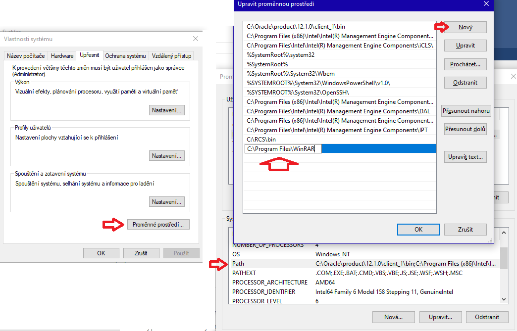

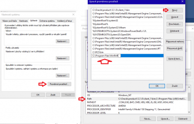

Nejdřív je třeba v proměnné path nastavit cestu k adresáři WinRar (pokud není). Pravoklik na počítač, vlastnosti. Vlastní skript:
