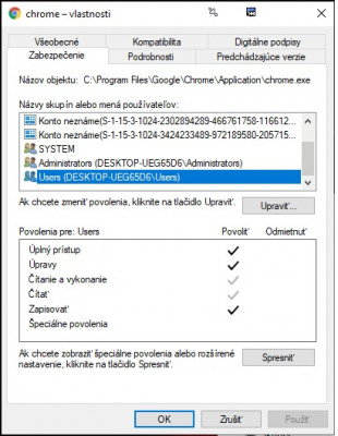

Co myslíš tým skontroľovať práva? Chrome je nainštalovaný tuna:
C:\Program Files\Google\Chrome\Application
Nachádza sa tu chrome.exe
Klikol som pravým, vlastnosti, kompatibilita, spustiť tento program ako správca + som klikol na zmeniť práva pre všetkých užívateľov a klikol som tiež na "spustiť tento program ako správca". Mal si na mysli to alebo niečo iné?
Riadok 18 je:
Fso.MoveFile ADC, ADCren
Vďaka

Full Control = úplné řízení. Účet, pod kterým je skript spouštěn, musí mít práva k chrome.exe na úplné řízení.

Už to mám ako ty, okrem toho som popridával práva aj pri tých ďalších možnostiach o ktorých som ani nevedel že existujú (konto neznáme atď...) no stále mi vyhadzuje tú istú chybu :(

Zkus tohle:
pravoklik na nadřazenou složku - tedy v tomto případě "Application".
záložka zabezpečení/upravit
klik na Přidat
Klik na upřesnit
Klik na Najít
Zobrazí se ti všechny účty. Vyber ten svůj, nastav mu Úplné řízení a zvol v nastavení pro všechny objekty ve složce.
