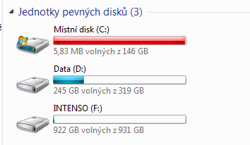

mám tu problém s diskem C: na kterém je kapacita 146gb a z toho volných ani ne 50mb. Počítač má win7 a v panelu Odinstalovat nebo změnit program je celková velikost všech programů jen 1,15gb. Co se týče bodů obnovení, je jen jeden který nefunguje, tento problém se prý nedá vyřešit jelikož je mi ten bod k ničemu, ale odstranit taky nejde. Volnýho místa je občas 0 bajtů a pak to zase skočí na pár kb. Pro aspoň menší funkčnost počítače používám 1tb disk kam ukládám co nejvíce věcí co se dá. Ale i tak programy většinou nefungujou jelikož C: je hlavní disk. Takže má otázka zní jestli se nedá na úkor toho 1tb disku zvětšit disk C: ? Prosím nějak pro začátečníky, moc tomu nerozumím.

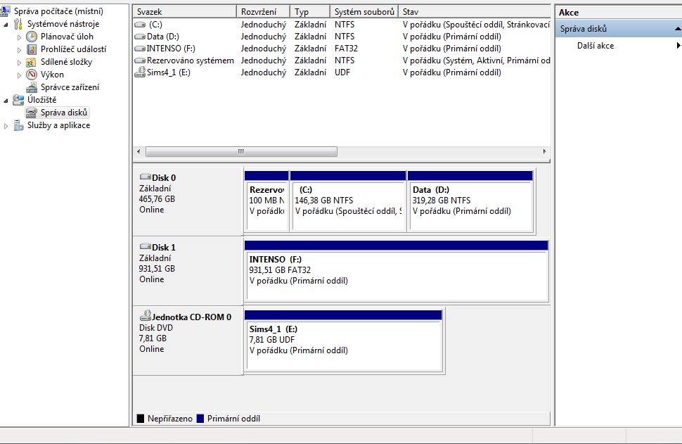

Dej sem screen ze správy disků.

Tady
Re: Disk C:
S diskem 1TB to nepůjde.
Ale máš ještě dost místa na disku D:
Stáhni si a nainstaluj (klidně na disk D:, nebo E:) program easeus partition master http://www.stahuj.centrum.cz/utility_a_ ... e-edition/
Spusť ho, zmenši disk D: a přesuň datovou oblast tak, aby bylo volné místo mezi diskem C: a D:. Pak zvětši disk C: přes to volné místo.

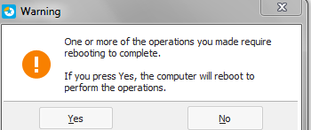

No právě, po zmáčknutí "apply" se mi zobrazí tohle.

Re: Lze zvětšit kapacitu jednoho disku druhým diskem? *
Zkus to rozfázovat.
Nejprve zmenši D: disk a přesuň ho tak, aby mezi C: a D: vzniklo volné místo. restartuj. Pokud to bude OK, pak pokračuj dál.

Takže zmenšit disk D aby vzniklo místo mezi C: a D: se povedlo. Jenže přiřadit to místo k disku C: už ne. Chce to po mně to restartování počítače jenže po provedení se ale nic nestane.
