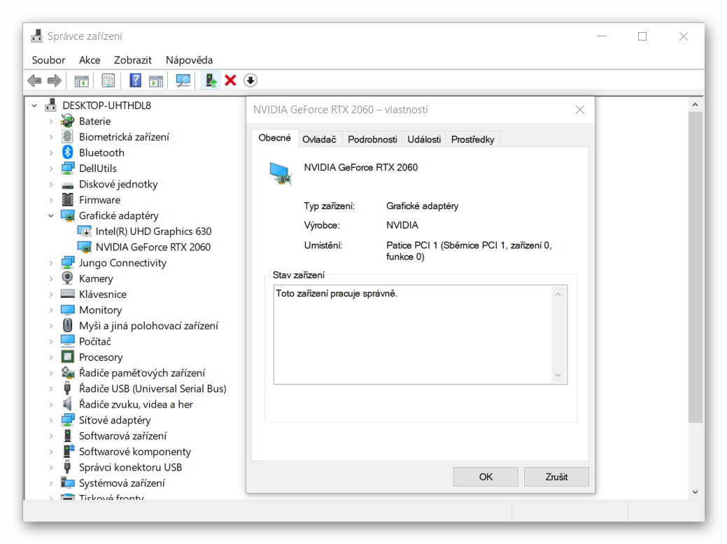

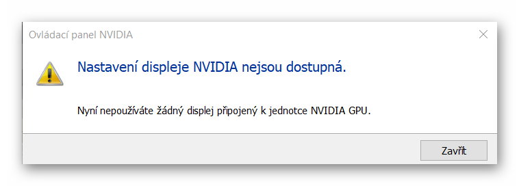

Vypadá to, že problém bude větší, než se zdál. Mám tu dvě protichůdný hlášky.
Jedna tvrdí, že grafika nefunguje
A z druhé vypadá, že je vše ok
Vzhledem k tomu, že netuším, co to způsobuje, potřeboval bych radu chytřejších. Je docela zvláštní, že po vypnutí grafiky v procesoru to fungovalo dále, ale nyní bych měl obavy to zkoušet.

Tak přišel update přímo od Dellu a už se mě panel nVidie zobrazuje.
