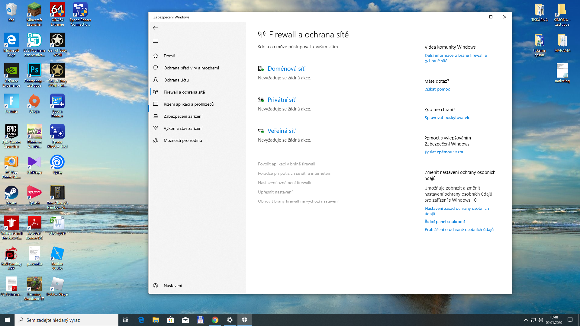

asi dělám něco špatně , při postupu přesně podle návodu se dostanu až k firewallu , upřesnění nastavení už mám ale vybledlé tedy neaktivní , když jsem pc restartoval tak jsem šel hned do nastavení a upřesnění bylo ještě chvilku modré ale než jsem zareagoval tak stačilo vyblednout
přes příkazový řádek jsem se zkusil přihlásit i jako administrátor což se mě povedlo ale výsledek byl stejný, zkusím nahrát obrázek jak to vypadá ale první musím zjistit jak :)
Dodatečně přidáno po 3 minutách 42 vteřinách:
