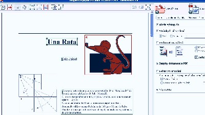

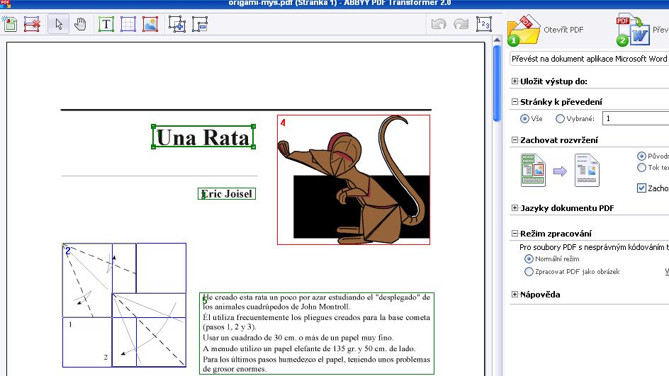

Výborný program na převod pdf dokumentu do Wordu je ABBYY PDF Transformer. Mnoho programů na tento převod mě zklamalo, protože občas převáděli obrázek na text. V tomto programu je to o něčem jiném. Do programu načteš pdf a sám můžeš určit co je v dokumentu obrázek a co text. Poté převedeš a máš cos potřeboval.
V příloze máš screen programu. V levém okně vidíš zpracování pdf dokumentu. Druhy objektů program rozděluje podle barev :
zeleně - text
červeně - obrázek
modře - tabulka
Jak můžeš vidět, tak jeden obrázek to označilo jako tabulku, což je špatně. V tomto programu to však můžeš upravit pomocí ikon nahoře a nastavit to jako obrázek. Poté se upravený dokument převedeš do wordu a je to.
