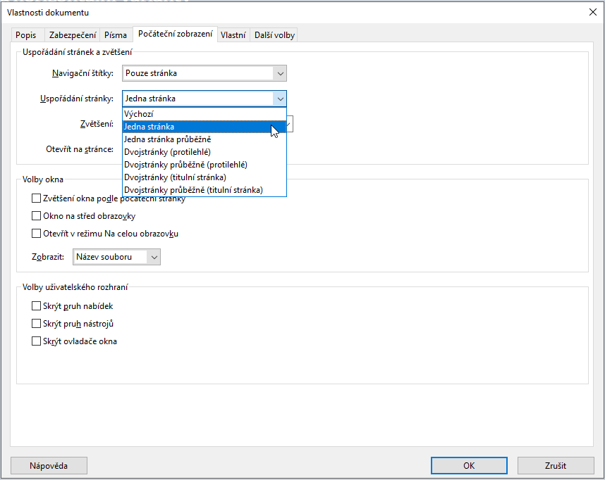

Ahoj, tato vlastnost výchozího zobrazení je součástí dotyčného PDF dokumentu, a dá se změnit v jeho vlastnostech v Acrobatu PRO (nevím, zda to půjde i v Readeru).

V Readru jsou vlastnosti souboru očesané, ale v práci má kolega Acrobat PRO, až mě tam pustí, vyzkouším. Děkuju za nasměrování. Zatím nezamykám, až tomu bude doba přízniva, vyzkouším a dám vědět.
