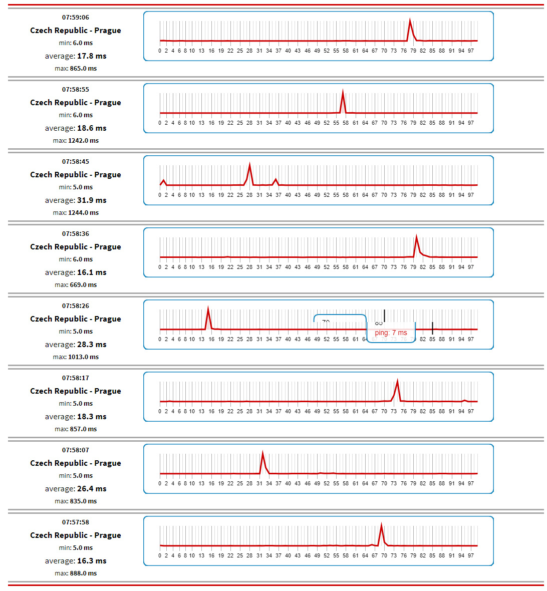

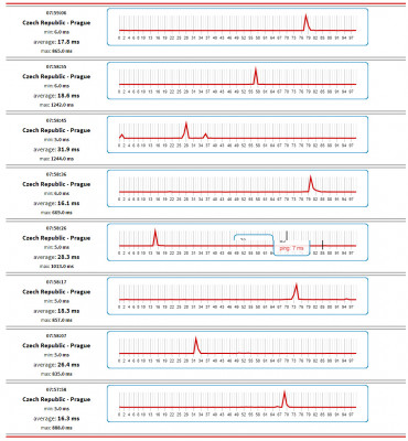

Zdravím, nevíte prosím někdo čím může být takto pravidelné skákající ping po nějakých sekundových intervalech? Posílám obrázek. Internet mám od Starnetu v Č. Budějovicích (ne optiku). Začalo to někdy v květnu, tak jsem je kontaktoval a do léta byl klid, prý přeladili frekvenci nebo něco takového. V létě opět úplně jak přes kopírák tak opět jsem jim dal vědět a opět to bylo v pohodě do teď a zase to skáče. Vždy mi jen zavolají zda už je vše lepší tak jen řeknu, že ok a že se kdyžtak ozvu. Ví někdo čím by to mohlo být až se mi zase ozvou, že bych se s nima pobavil o nějakým dlouhodobějším vyřešení tohohle problému? Děkuju

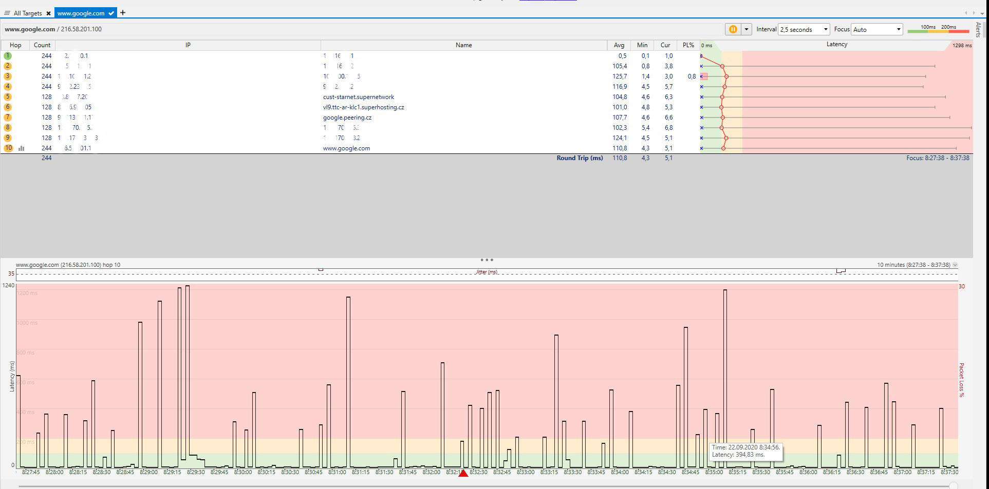

Díky za reakci zasílám:
1. Ip config v obrázkách
2. Pingplotter v obrázkách
3. na půdě mám hlavní router TP-Link TL-WR841N a pak rozšíření do bytu kde mám WiFi router TP-LINK Archer C1200 Dual Band z toho pak kabelem připojený do stolního počítače
4. kabelem
Vyšší ping mi vadí hlavně při hraní her ono najednou 1200 ms je v té hře brutální.

ad 1. když chci výpis, dostanu výpis a ne screen.
ad 2. pingplotter dodáš s adresami a nebudeš je mazat.
