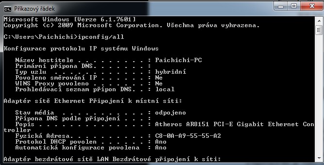

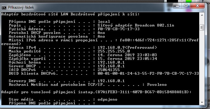

Připojila jsem kabel, přes ten to funguje. Co mně překvapilo, tak po připojení jsem zjistila, že "v routeru" je ještě stará síť, kterou jsme používali předtím (kvůli padajícímu internetu jsme dali router do továrního nastavení a síť přejmenovali, ale při připojení kabelem se mi tam objevuje i ta stará).
Zkusím bez kabelu a dám vědět. :) Zatím mnohokrát děkuji!

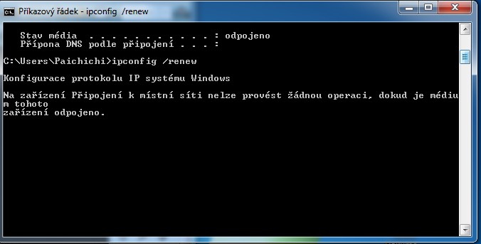

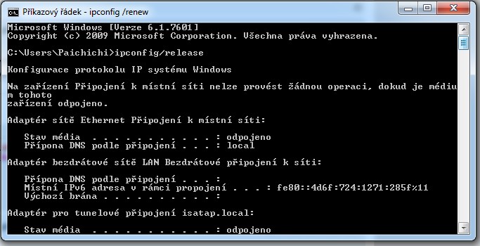

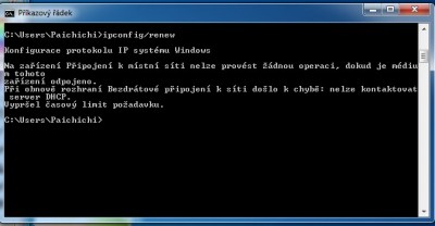

Tak k chybě při bezdrátovém připojení nakonec došlo, ale trvalo to mnohem déle, než obvykle (asi po 4 hodinách). Zkusila jsem příkazy a vyhodilo mi to hlášky viz screeny. Vím, že by bylo nejjednodušší počítač připojit kabelem, ale bohužel je to kvůli umístění routeru dost dobře nemožné (nebo alespoň ne na delší dobu). :(

Chybí ti tam mezera.
ipconfig MEZERA /release.
Navíc je třeba provést příkazy v pořadí, jak byly uvedeny. Nejprve release, poté renew.

Re: PC se svévolně odpojuje od WIFI - při opravě zamrzne

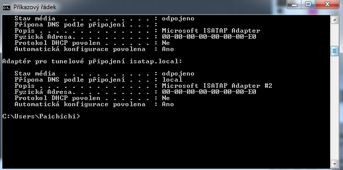

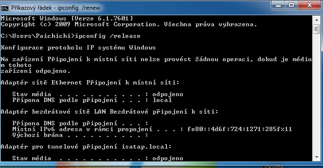

Omlouvám se, zkonila jsem to, teď už je to snad ve správném pořadí a správně napsáno, ale i tak to nepomohlo. Ale třeba z toho teď půjde vyčíst více.

Já tam ale nikde nevidím ten wifi adaptér...
