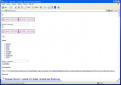

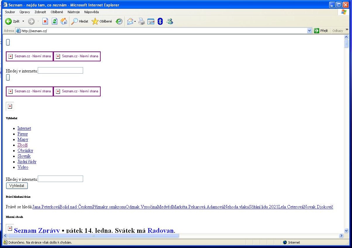

NTB jsem oživil ze šrotu, kde se válel jako vyhozený, instaloval pouze XP SP3 a všechny drivery jinak program žádný, a přesto internet nefunguje korektně. Na IE fungují defakto jen 2 stránky-google a seznam v omezeném režimu, jinak se nejde dostat nikam, vyskočí typická hláška Stránku nelze zobrazit. Chrome dělá to stejné, načte v podstatě jen 2 stránky a to víceméně napůl. např. Seznam se zobrazí napůl, a ve spodní liště hláška ,,Na stránce došlo k chybám,,
