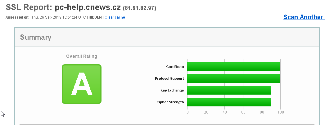

Re: TLS 1.2 na foru
Tak TLS 1.2 bychom jiz meli
- Martab
- Moderátor / člen HW týmu
Guru Level 14
- Příspěvky: 28586
- Registrován: březen 11
Re: TLS 1.2 na foru
Super
