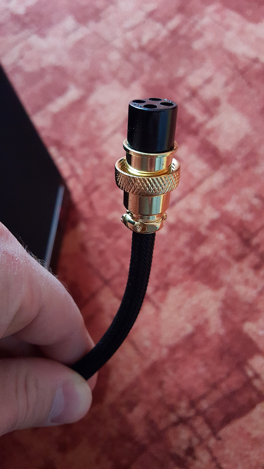

pořídil jsem si 2.0 reproduktory Microlab Solo9c a nedostačuje mi délkou signální kabel co byl v balení, tak bych potřeboval někde sehnat delší. Za boha nemůžu nikde dohledat jak se ten kabel jmenuje popř. konektory. Nevěděl by někdo z Vás kde by se tento kabel dal sehnat?

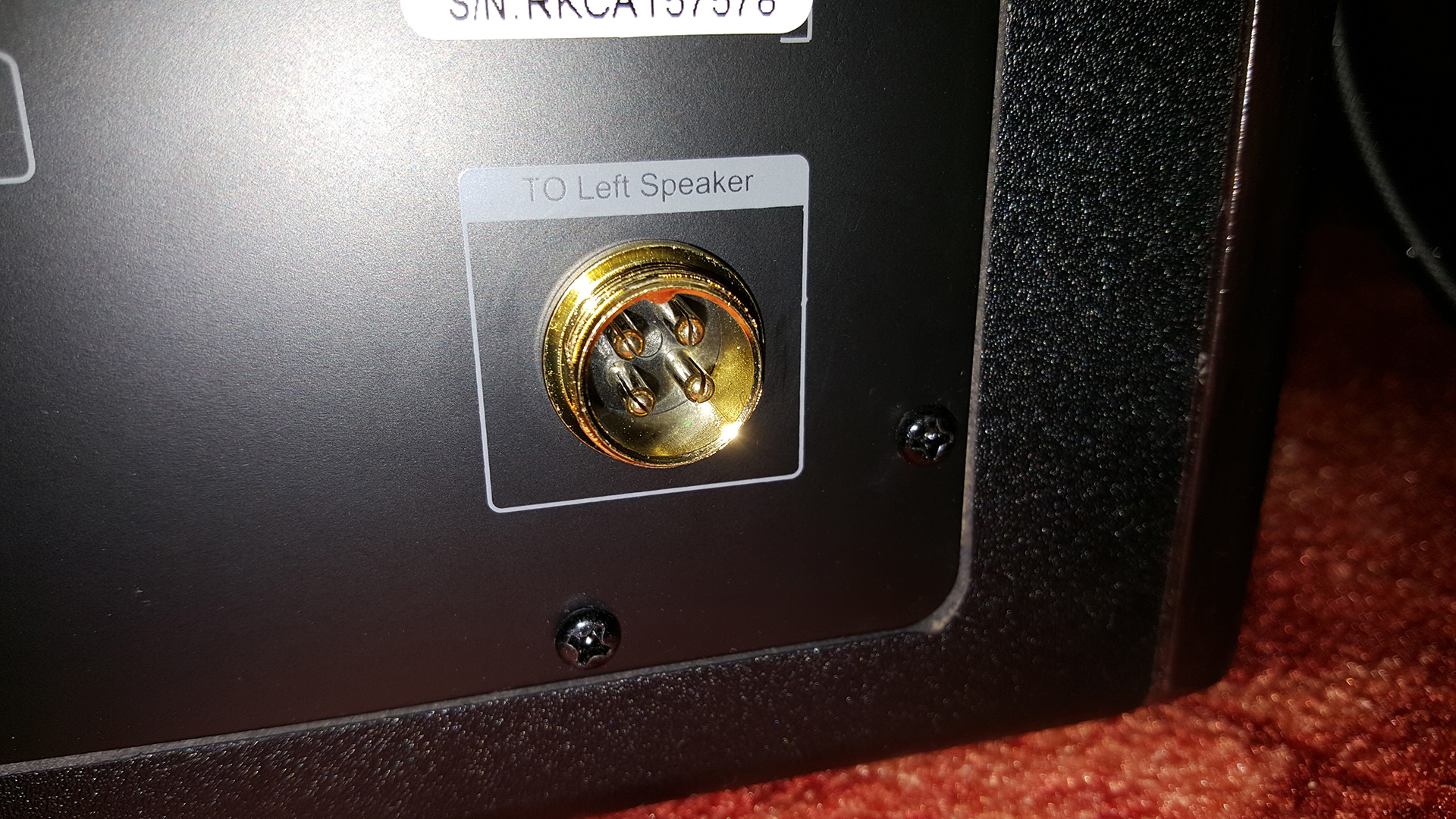

Ten konektor je obou reprobednach, tim kabelem jsou propojene ty reproduktory navzajem.
Ten kabel by mel mit 3 metry.

tenhle kabel propojuje oboje bedny.. na každým konci je ten konektor na fotce v prvním příspěvku.. v pravý bedně je zesilovač.. de mi o to, že ten kabel sám o sobě není tak dlouhej jak bych potřeboval a chtěl bych někde koupit popř. nechat udělat delší abych mohl bedny lépe rozmístit.. ale nejsem si jistej jestli se to dá vůbec někde sehnat.. díky za rychlou odpověď

Rekl bych ze to co chces se jmenuje XLR 4pin kabel.

koukal jsem na ten kabel XLR 4pin, vypadá dost podobně, ale těžko říct jestli je to on.. napíšu jim na ten mail a optám se jich jestli by se dal někde sehnat delší.. každopádně díky moc :)

Pravda, vypadá to přesně jako mikrofonní XLR 4 pin. Jde sehnat třeba zde: http://www.gme.cz/mic324-p899-017
Kabel by potom neměl být problém vyrobit.

to je asi fakt ono.. vypadá to stejně.. díky moc
