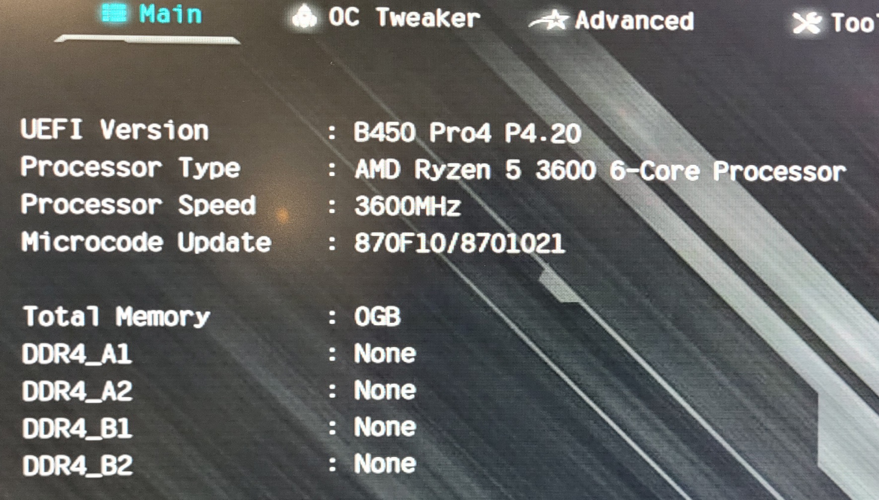

Teď odpoledne navíc další BSOD, tentokrát nedojela oprava na 100% a PC se sám restartoval a okamžitě naběhl BIOS kde nebylo nic. Vis foto. V minidump žádný záznam.

Pokud byly paměti osazeny správně, pak to tipuju na základní desku. dmp jasně ukazuje na RAM v A1 a A2. A pochopitelně je i chyba, že BIOS nedetekuje RAM vůbec (ten tvůj obrázek).

S tím už se stejně moc dělat nedá. Zkusil bych ještě CPU v jiné MB a pak znova flešnul BIOS. I flash může být nakopnutá či vadná. V tom BIOSu se paměti sice nehlásí, ale kdyby nebyly funkční, tak by PC vůbec nenajel, neprošel by POST, speaker by vypípal -... a byla by tma. To, že ukazuje kapacitu 0 znamená, že MB nedokázala z nějakého důvodu vyčíst informaci z SPD čipu na paměťových modulech. Může tam být prasklý nebo studený spoj mezi RAM modulem a čipsetem.
Re: Časté BSOD s více chybovými hláškami
Bohužel nemám možnost vyzkoušet CPU v jiné MB. Foto s BIOSu, kde nejsou načteny RAM je vyfoceno, po pádu, kdy se BIOS sám od sebe spustil. Pokud se do BIOSu podívám, jsou obsazeny oba sloty A2 + B2.pcmaker píše:S tím už se stejně moc dělat nedá. Zkusil bych ještě CPU v jiné MB a pak znova flešnul BIOS. I flash může být nakopnutá či vadná. V tom BIOSu se paměti sice nehlásí, ale kdyby nebyly funkční, tak by PC vůbec nenajel, neprošel by POST, speaker by vypípal -... a byla by tma. To, že ukazuje kapacitu 0 znamená, že MB nedokázala z nějakého důvodu vyčíst informaci z SPD čipu na paměťových modulech. Může tam být prasklý nebo studený spoj mezi RAM modulem a čipsetem.
