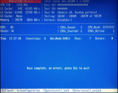

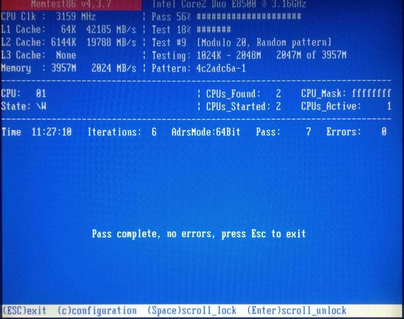

Re: BSOD problém - minidump výsledky
doplňuji testy k BSOD, které jsem poprvé neuvedl, výsledky z Crystal Disk Info a MemTest86. Momentálně PC nelze ani spustit, win7 nenaběhne, bylo třeba použít jiný PC k testu HDD.
Program MemTest běžel na PASS 7, ale stejně nic nenašel, přikládám foto. Chyba v jedné RAMce přesto byla zřejmá jak z minidumpů, tak při spouštění PC při použití jednotlivých RAMek, kde ta jedna přítomná to prostě nespustila (když PC ještě šlo spustit). Do MemTestu jsem zapojil paměti včetně té jedné chybné.
Přikládám ještě pár nových minidumpů, pokud by to k něčemu bylo. Grafická karta je asi v pořádku, testy jsem prováděl bez ní s použitím integrované, stejně to padalo.
Děkuji za odpověď a případné návrhy řešení.

Podle diagnostiky kontrolek na skříni Dell 755 svítí po zapnutí čísla 3 a 4, to odpovídá chybě s pamětí. Když všechny RAMky vypojím a spustím PC, diagnostika kontrolek se nezmění. Podle návodu by se bez RAM mělo rozsvítit číslo 1, to se však nestane.
Zkoušeli jsme vyměnit systémový hard disk, na jiný prázdný HDD nainstalovat Win7 z DVD. Nepovedlo se, PC spadl ještě před načtením systému z DVD.
Je to starý počítač, jestli jsou poruchy závažnějšího charakteru (základní deska aj.), nebude mít asi smysl pouštět se do nákladnějších oprav.

Pokud svítí diagnostiké LED RAM a memtest ukazuje OK, bude něco špatně na základní desce.
Jak jsi dopadl s live linuxem?

Na Live Linux nakonec nedošlo. Počítač se zhoršil ze dne na den tak, že není schopen nic natáhnout ani z DVD Win7 či USB flash disku. Nenaběhne ani BIOS, po zapnutí se rozjede ventilátor na max a to je vše.
Hlavní problém bude na té základní desce, jsou tam dva nafouklé kondenzátory, jeden částečně vyteklý. Dříve jsem si toho nevšiml. To asi znamená, že ten PC už to má za sebou. Dell Optiplex 755 z roku 2009 nebude mít smysl opravovat se špatnou základní deskou, jak už jste mi radili.
Takže problém je vyřešen. Děkuji všem za pomoc při diagnostice PC, aspoň budu vědět příště, jak na to.
