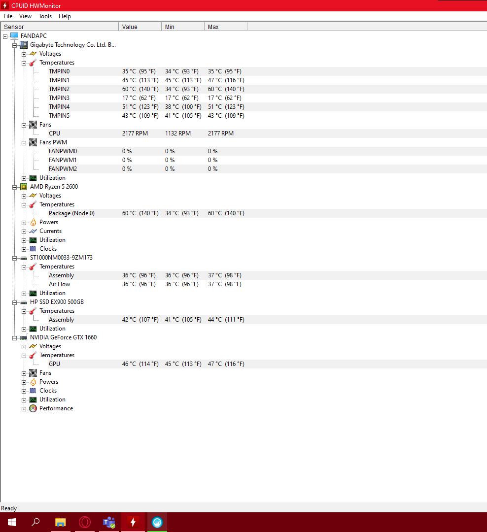

Teplota procesoru v zátěži se pohybuje okolo 65 stupňů (aplikace Core Temp) ,
Tady je screenshot z HW monitor

Re: Blue screen
Na tom HDD je 16 přemapovaných sektorů, což je ale vzhledem k více než 22 000 hodinám provozu ještě hodně dobrý stav. Na disk bych to nesvalol, jelikož není systémový, ale vyměnit už by asi zasloužil.
Naposledy upravil(a) Mr. Incognito dne 11 led 2021 11:44, celkem upraveno 1 x.
Re: Blue screen
Mr. Incognito píše:Je tam 16 přemapovaných sektorů, což je ale vzhledem k více než 22 000 hodinám provozu ještě hodně dobrý stav. Těžko říct, jestli to svalit na disk, ale vyměnit už by asi zasloužil.
Dobře, děkuji.
Re: Blue screen
Podle me je tam 000000, tzn zadne premapovane sektory.
Nicmene problem je tohle, ten disk je silene opotrebovany jen tim
neustalym vypinanim a zapinanim:
Power On Hours : 22588 hod.
Power On Count : 12091 krát
To je vypnuti a zapnuti disku ani ne kazde 2 hodiny provozu.
