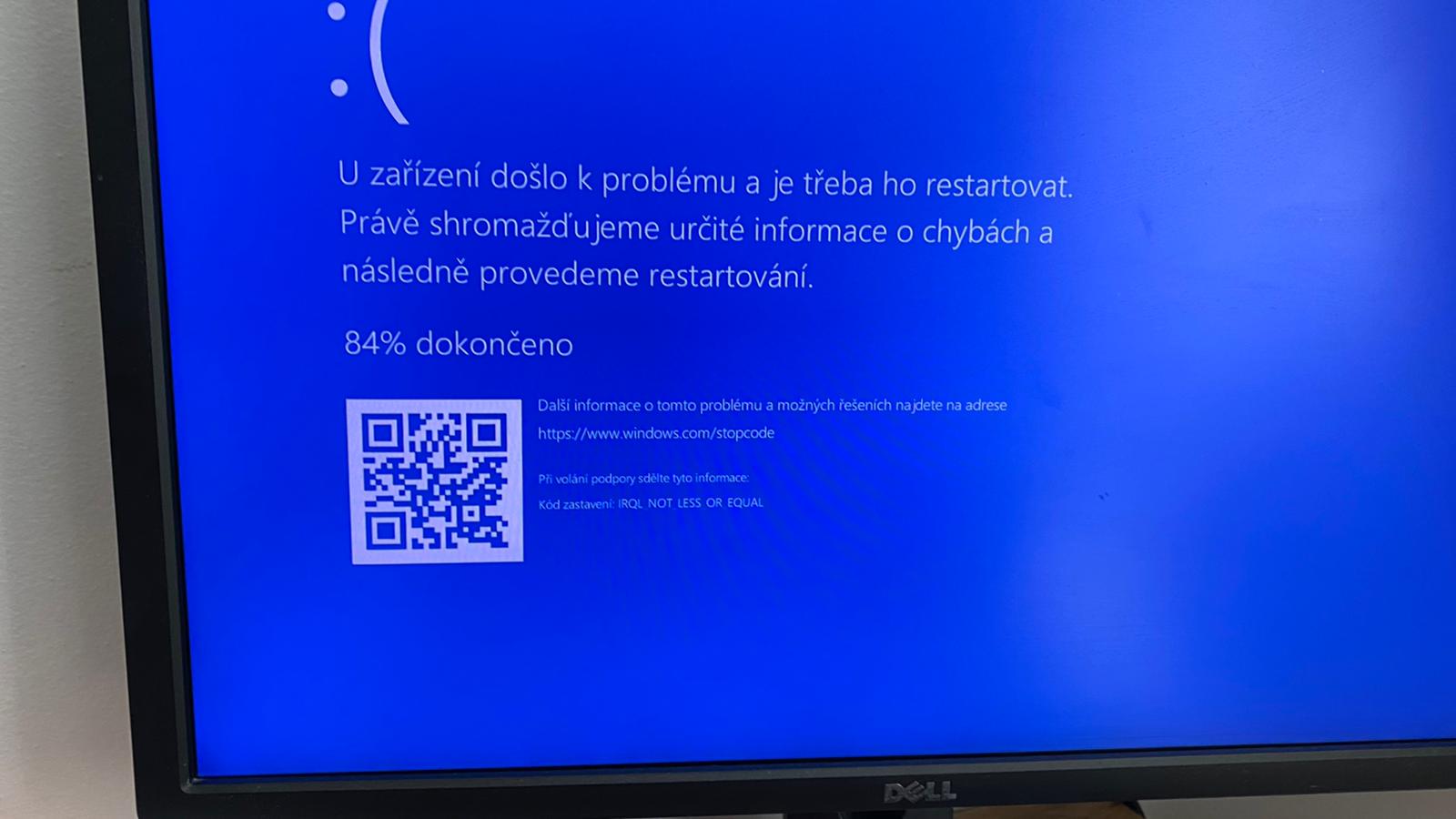

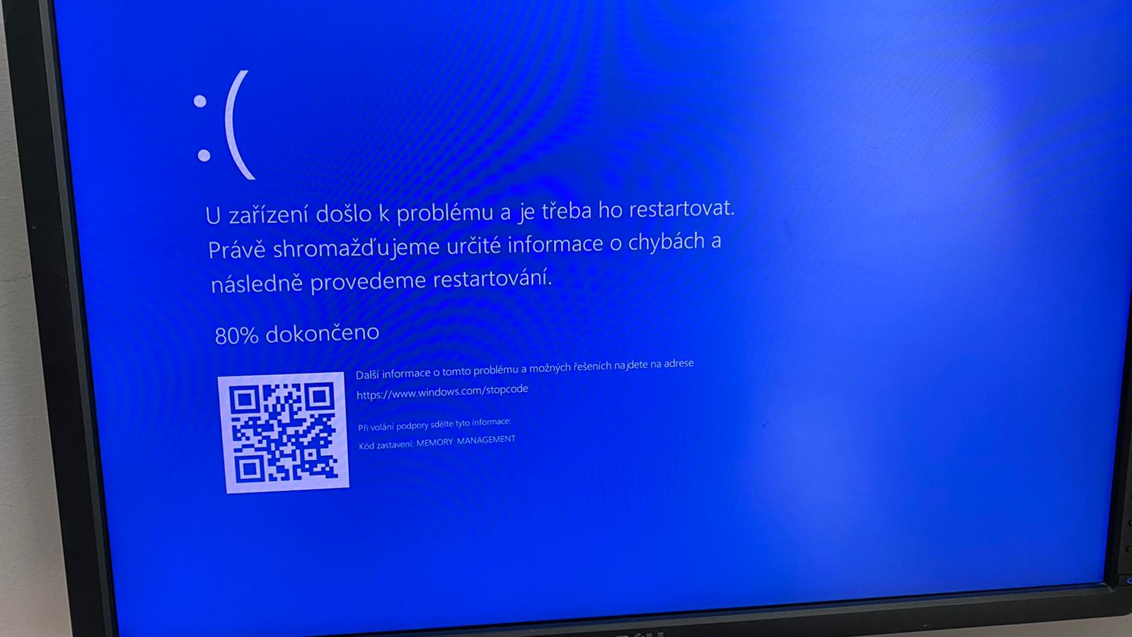

Nebylo, zde posílám fota chyb, ale z 90% naskakuje Memory management

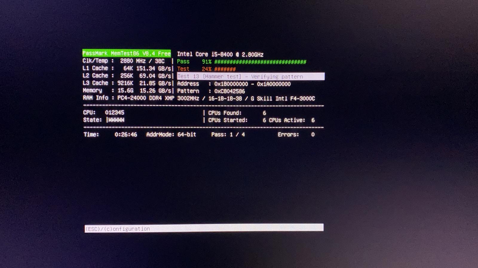

Re: Memory management BSOD)
zkus vypnout xmp profil ... máš v biosu zapnutý "fast boot", nebo jak se to u asrock jmenuje, aby se počítač i při vypnutí nevypnul úplně?
fast boot byl vypnutý a zapnul jsem ho jak jsem aktualizoval ten bios z verze 1,3 na 4,2. Zkusím to tedy zase vynout, ale myslím že to asi neřešilo, dám vědět
nene právě bych ho nechal zapnutý, pak je ale divné, že po tom neúplném vypnutí dělá tohle ... když jsou ram pořád pod proudem ... zkus ten xmp profil na disable

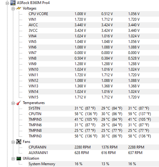

No a teď nevím jak se dostat do BIOSu, mačkam snad všechno, po zapnutí pc jede rovnou Win

f2 nebo delete, otázka je, jestli při "post" je už funkční klávesnice

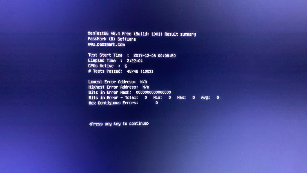

musel jsem vyndat baterku an chvilku a už jede test
Dodatečně přidáno po 3 hodinách 3 minutách 59 vteřinách:
tak Memory test vypadá ok bez chyb
