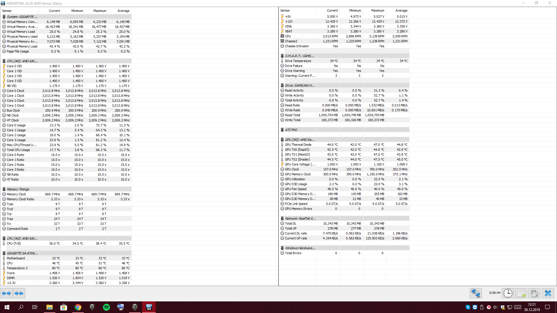

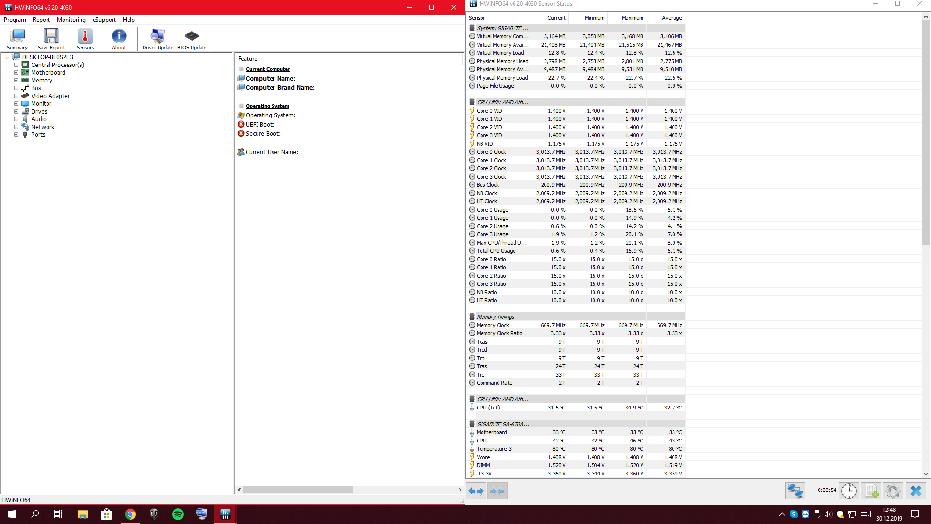

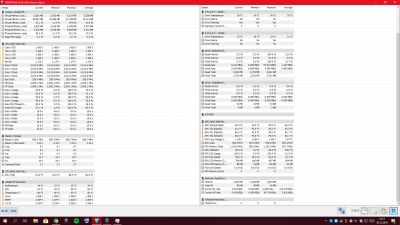

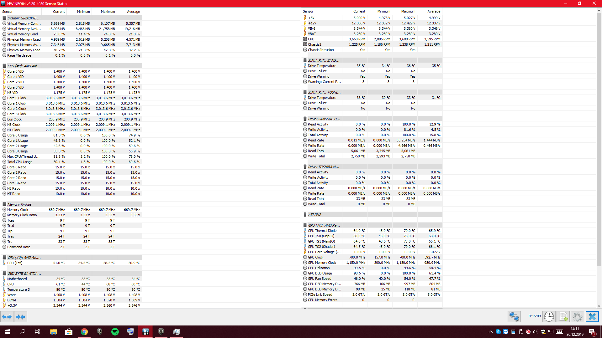

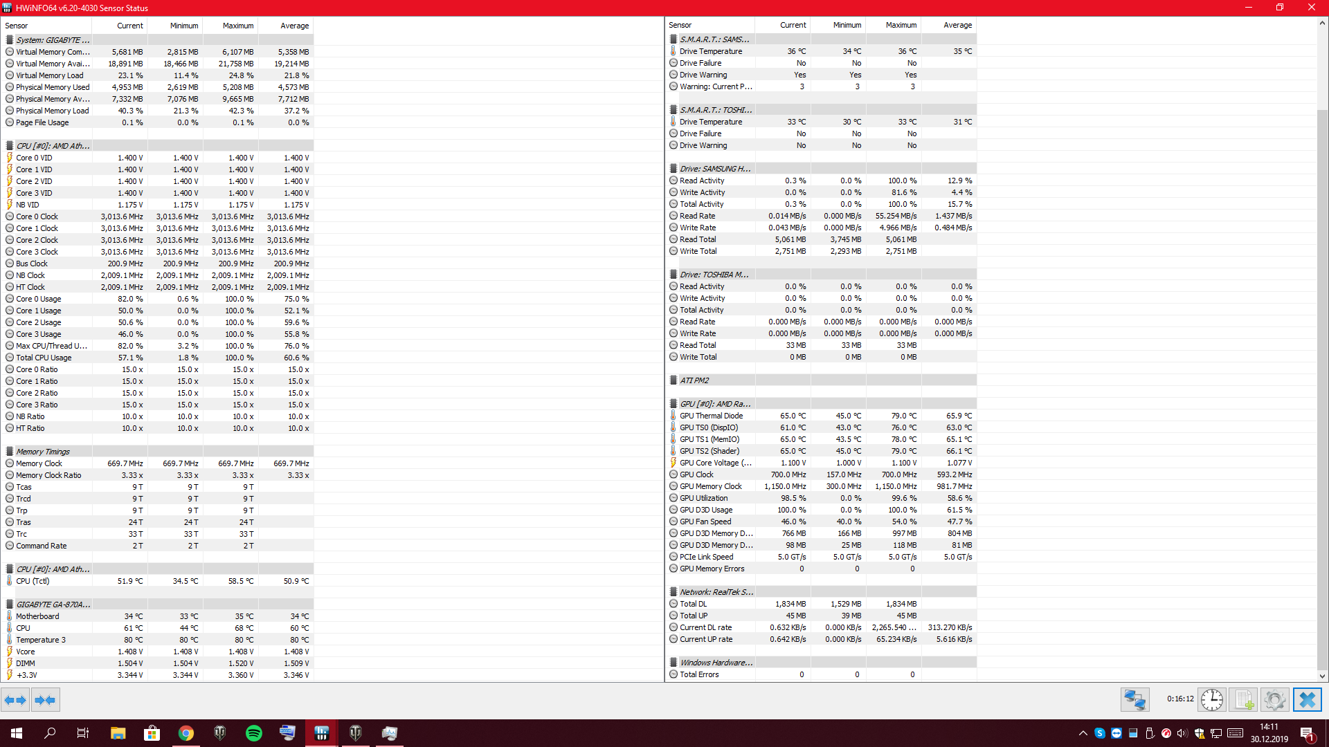

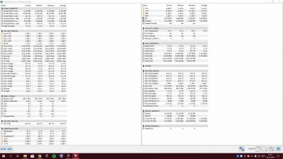

Už jsem požádal o odemčení, ale zatím nic. Zde přikládám snímky HWiNFO. FurMark jdu zkusit.
