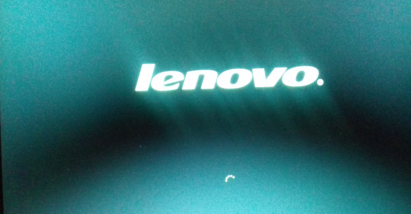

Často, (ale ne vždy) se při spuštění ntb zobrazí logo Lenovo a pod ním se dlouho (až 30 min.) točí logo načítání - kolečko (posílám foto v příloze). Našel jsem jednu hotkey, která na to pomáhá, je to: Ctrl + Shift + AltGr + B, po tomto stisku se už obvykle zobrazí uvítací plocha s načítáním Widnows (uvítací obrazovka). Když udělám normální softwarový restart PC, tak se to chová stejně a po restartu zmíněný hotkey vůbec nepomáhá, takže je nutné vypnout PC.

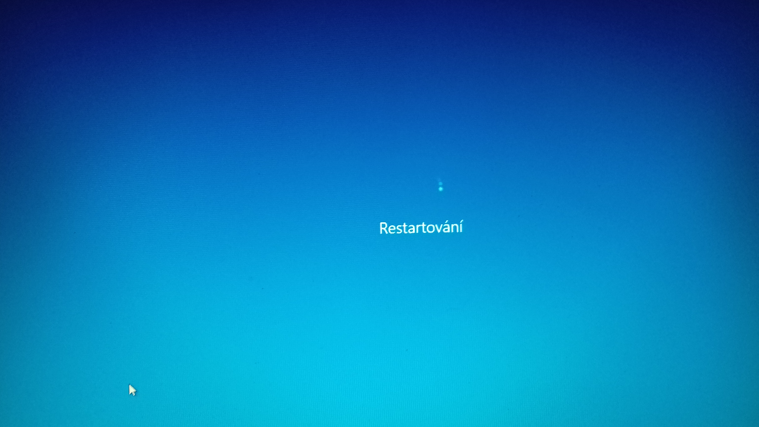

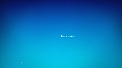

Nemohu se momentalně dostat do OS WIn 10 - tudiž ani poslat log z CDI. Důvodem je opět 3x za sebou BOSD stejné hlašky.
Najedu pracně do Win 10, ale asi po 2 min to spadne na BOSD. Opakoval jsem to asi 3x se stejným výsledkem.

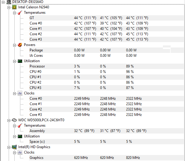

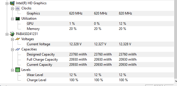

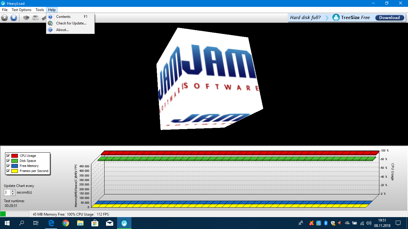

Tak se mi přeci podařilo dostat do OS. V přílohách posílám log CDI, HW monitor a Heavy load.

příloha Open Hardware MonitorReport:
Open Hardware Monitor Report
Version: 0.8.0.0
Common Language Runtime: 4.0.30319.42000
Operating System: Microsoft Windows NT 10.0.17134.0
Process Type: 64-Bit
Sensors
+- Lenovo Lenovo ideapad 1 (/mainboard)
+- Intel Celeron N2940 (/intelcpu/0)
| +- Bus Speed : 83.3333 83.3319 83.3367 (/intelcpu/0/clock/0)
| +- CPU Core #1 : 2250 2249.96 2250.09 (/intelcpu/0/clock/1)
| +- CPU Core #2 : 2250 2249.96 2250.09 (/intelcpu/0/clock/2)
| +- CPU Core #3 : 2250 2249.96 2250.09 (/intelcpu/0/clock/3)
| +- CPU Core #4 : 2250 2249.96 2250.09 (/intelcpu/0/clock/4)
| +- CPU Core #1 : 42 41 44 (/intelcpu/0/temperature/0)
| +- CPU Core #2 : 43 42 45 (/intelcpu/0/temperature/1)
| +- CPU Core #3 : 45 44 47 (/intelcpu/0/temperature/2)
| +- CPU Core #4 : 45 44 47 (/intelcpu/0/temperature/3)
| +- CPU Total : 1.5625 0.769234 29.1322 (/intelcpu/0/load/0)
| +- CPU Core #1 : 1.5625 0 75 (/intelcpu/0/load/1)
| +- CPU Core #2 : 0 0 58.4615 (/intelcpu/0/load/2)
| +- CPU Core #3 : 0 0 40.625 (/intelcpu/0/load/3)
| +- CPU Core #4 : 4.6875 1.5625 37.1901 (/intelcpu/0/load/4)
| +- CPU Package : 0.482944 0.377873 1.35026 (/intelcpu/0/power/0)
| +- CPU Cores : 0.256783 0.215733 0.260454 (/intelcpu/0/power/1)
+- Generic Memory (/ram)
| +- Memory : 43.3929 43.3922 44.4121 (/ram/load/0)
| +- Used Memory : 1.68574 1.68572 1.72533 (/ram/data/0)
| +- Available Memory : 2.19909 2.1595 2.19912 (/ram/data/1)
+- WDC WD5000LPCX-24C6HT0 (/hdd/0)
| +- Temperature : 33 32 33 (/hdd/0/temperature/0)
| +- Used Space : 5.57075 5.57066 5.57075 (/hdd/0/load/0)

Nevim, zda jsem měl udělat ještě memtest.
4v1, 2x USB (1x 3.0); ; grafika Intel HD Graphics; 500GB pevný disk (5400RPM); DVD optická mechanika; rozhraní:
Wi-FI (standardy b,g,n), Bluetooth, LAN, kamera, čtečka karet 4v1, 2x USB (1x 3.0); OS: WIN 10 Home, HDMI.
Dodatečně přidáno po 2 hodinách 50 minutách 28 vteřinách:
Version: 0.8.0.0
Sensors
Parameters
| +- CPU Core #1 (/intelcpu/0/temperature/0)
| | +- TjMax [°C] : 105 : 105
| | +- TSlope [°C] : 1 : 1
| +- CPU Core #2 (/intelcpu/0/temperature/1)
| +- CPU Core #3 (/intelcpu/0/temperature/2)
| +- CPU Core #4 (/intelcpu/0/temperature/3)
| +- Temperature (/hdd/0/temperature/0)
| | +- Offset [°C] : 0 : 0

MSR EDX EAX
000000CE 00000600 00001600
00000198 00006A00 00001B40
0000019C 00000000 883C0100
000001A2 00000000 00690000
00000606 00000000 00000505
00000611 00000000 013C10C1
00000639 00000000 008D251B
MSR Core #4
MSR EDX EAX
Microarchitecture: Silvermont
Time Stamp Counter Multiplier: 22
AMD Display Library
Status: -1
GenericHarddisk
Drive name: WDC WD5000LPCX-24C6HT0
Firmware version: 02.01A02
ID Description Raw Value Worst Value Thres Physical
01 Read Error Rate 0D0100000000 200 200 51 -
03 Spin-Up Time 910500000000 141 151 21 -
04 Start/Stop Count 48D800000000 45 45 0 55368
05 Reallocated Sectors Count 000000000000 200 200 140 -
07 Seek Error Rate 000000000000 200 200 51 -
09 Power-On Hours (POH) 431F00000000 90 90 0 8003
0A Spin Retry Count 000000000000 100 100 0 -
0B Recalibration Retries 000000000000 100 100 0 -
0C Power Cycle Count FD1300000000 95 95 0 5117
C0 Emergency Retract Cycle Count 670000000000 200 200 0 -
C1 Load Cycle Count 5ADF03000000 116 116 0 -
C2 Temperature 210000000000 81 110 0 33
C4 Reallocation Event Count 000000000000 200 200 0 -
C5 Current Pending Sector Count 000000000000 200 200 0 -
C6 Uncorrectable Sector Count 000000000000 253 100 0 -
C7 UltraDMA CRC Error Count 000000000000 200 200 0 -
C8 Write Error Rate 000000000000 200 200 0 -
F0 Head Flying Hours F71C00000000 90 90 0 -
Logical drive name: C:
Format: NTFS
Total size: 499461910528
Total free space: 471638114304
