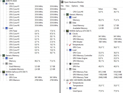

Zdravím, mám menší problém když hraju World of Warcraft, tak hraji průměrně 5-15min a najednou z ničeho nic se mi stopne obraz sekne se permanetně a zvuk se jakoby 'sekne' https://youtu.be/DPPBivoTGEA?t=4s TEN ZVUK NENÍ PŘESNĚ ON, ALE JE DOST PODOBNÝ A NENÍ JEN NA 2 SEKUNDY, ALE JE SEKNUTÝ VE SMIČCE PERMANETNĚ BEZ PAUZY
Děje se mi to jen při hraní World of Warcraft takže díky za odpovědi.

ahoj. deje se to jeste u neceho jineho?
Zmer a nahrej sem teploty procesoru a grafiky v zatezi.

dvorakj píše:ahoj. deje se to jeste u neceho jineho?
http://openhardwaremonitor.org
https://ctrlv.cz/fTXf

obrázek příště do přílohy... moc tam těch informací nejni, rači to udělej timhle https://www.cpuid.com/softwares/hwmonitor.html

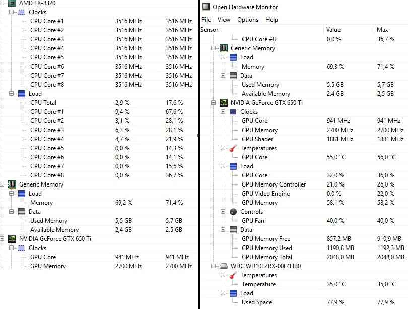

oniioniionii
Příspěvky: 6
Registrován: 19 čer 2018 23:03
Re: Padání počítače při hraní / prosím odpovědi
Příspěvek od oniioniionii »
xbs píše:obrázek příště do přílohy... moc tam těch informací nejni, rači to udělej timhle https://www.cpuid.com/softwares/hwmonitor.html
PŘED ZAPNUTÍM WORLD OF WARCRAFT
BĚHEM HRANÍ WORLD OF WARCRAFT

teplota toho procesoru v zátěži nic moc, chtělo by to srazit, ale i tak bych neřek, že by to tim mělo bejt... ostatní teploty fpoho...
co tam máš za zdroj, přesnej typ a stáří?

xbs píše:teplota toho procesoru v zátěži nic moc, chtělo by to srazit, ale i tak bych neřek, že by to tim mělo bejt... ostatní teploty fpoho...
ZM700-LX
kupovaný +- 8 měsícu zpět
