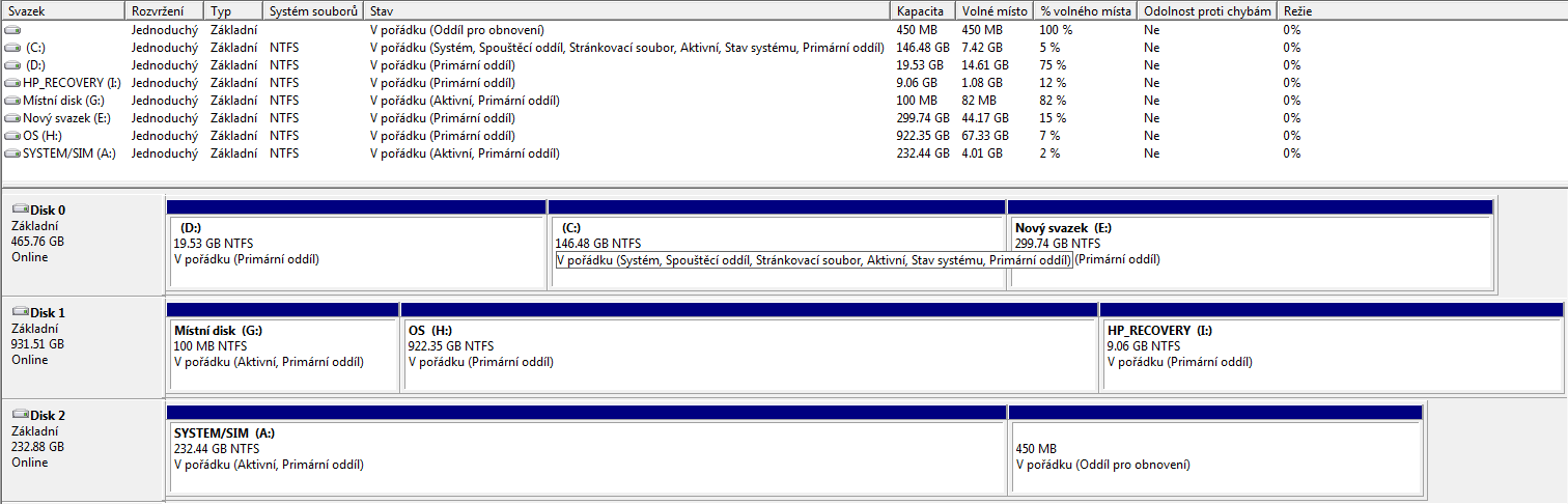

děkuji Vám za odpovědi. Pravdu máte, že za tu dobu bych mohl simulátor dát do nějaké hromady, ale já zatím nemám čas na opravu takovéhoto druhu, takže zatím sháním řešení, které časově nebude tolik bolet.
Čím dál méně mám pocit, že se jedná o HW problém...
V HD Tune všechny bloky vyšly jako zelené.
Log z Crystalu:

Dej sem do přílohy obr Správy disků z Win7.

Obávám se, že problém není jednoduchý. Po mrknutím na disky A (to jsem ještě neviděl) je jen 2% volného místa a na disku C (asi Win 7) jen 5%. Již s tím bývají potíže. Možná se najde někdo, kdo to rozlouskne, ale spíše se nevyhneš reinstalaci. A až to dáš znovu do kupy, tak si přečti na co nemáš zapomenout. Nakonec to sám píšeš v popisu problému.

Pic píše:Obávám se, že problém není jednoduchý. Po mrknutím na disky A (to jsem ještě neviděl) je jen 2% volného místa a na disku C (asi Win 7) jen 5%. Již s tím bývají potíže. Možná se najde někdo, kdo to rozlouskne, ale spíše se nevyhneš reinstalaci. A až to dáš znovu do kupy, tak si přečti na co nemáš zapomenout. Nakonec to sám píšeš v popisu problému.
Trefa!
Pri tak malom voľnom mieste Nástroj na kontrolu chýb chkdsk.exe nedokáže vykonať prípadné opravy, potrebuje aspoň 10% (min.) na prípadne presuny.
