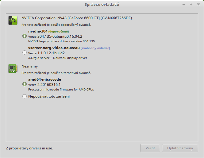

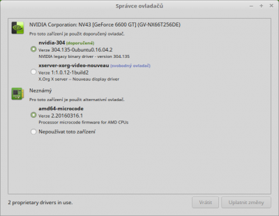

Pokud ne, tak bych testoval na linuxu, jestli není chyba v OS WIN. Jsou už běžně hry nativně pro linux, tak to můžeš testnout při hraní na linuxu na flešce nebo ho dát na nějakej starší/volnej disk. Instalace je rychlá, akorát jsou někde defaultně svobodné ovladače, tak musíš povolit ve správci ovladačů, kterej je v menu-správa-správce ovladačů v mintu.
